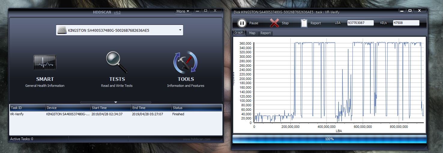

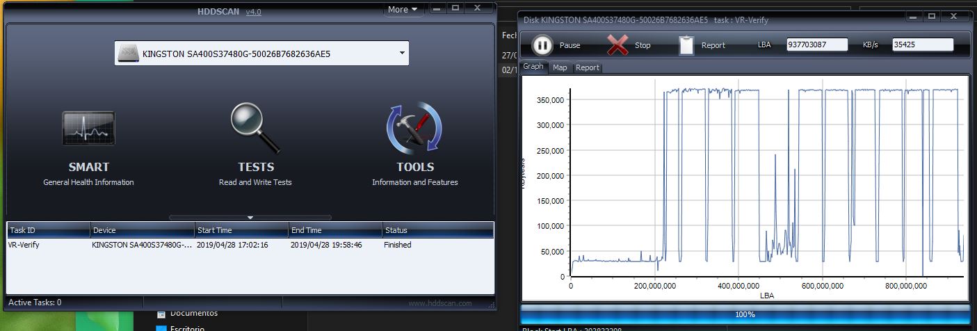

Hice las pruebas que me sugirió LuisR y aquí están los resultados:
El SSD conectado al Mobo como SATA 3 disco 0
Conectado por medio del USB3
Son iguales y a mi parecer de la burger.
Creo que me voy a resignar (y persignar :-) ) y voy a hacer las pruebas y el formato de bajo nivel que me pidieron los de kingston para ver si me lo cambian o si se compone o una combinación de ambas cosas.

6 años 9 meses antes - 6 años 9 meses antes #63 por LuisR
Respuesta de LuisR sobre el tema Nuevo SSD Kingston SA400.
Yo si veo las imagenes.
Me temo decirte que tu disco duro está dañado, toda vez que la grafica de desempeño es "exactamente" igual (de hecho sale peor parada conectada directamente al sata).
Si el zigzaggeo fuera diferente en cada test, podríamos decir que es problema de la controladora, pero en este caso me temo que es de los mismisimos chips de almacenamiento.
El formateo a bajo nivel pudiera ayudarte, pero definitivamente no va a resolver el problema de que vino defectuoso.
Realiza todos los procedimientos que te pida Kingston para que te hagan valida la garantía, ya que a menos que haya un update de firmware que corrija eso, me temo que no hay solución para eso.
Edit update.
Viendo el video de forsetti del HyperX RGB, podrías intentar enfriarlo con un ventiladorsillo a ver si te da el mismo problema, solo para descartar esa posibilidad.
O también podrías decirle al HDDScan que inicie el test a mitad del disco duro en lugar del inicio del mismo y ver si la grafica se comporta igual.

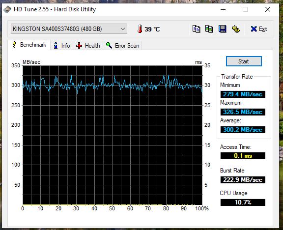

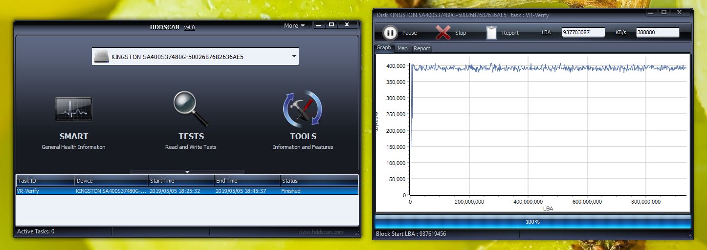

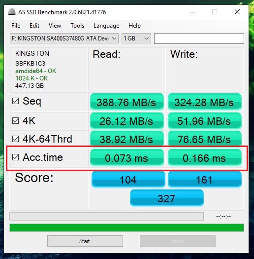

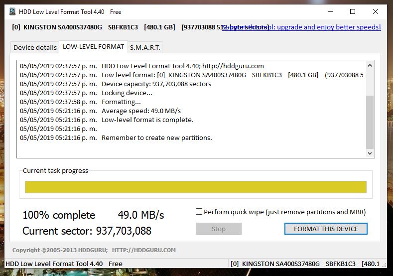

Prepare lo que me pidió Kingston y le di formato de bajo nivel y parece que mejoro:
El formato de bajo nivel:
El HDD Scan benchmark:
El HDD Tune:
El AS SSD:
Todo se ve mas estable excepto que el AS SSD que se ve un poco mas lento ¿tal ves por que lo tengo como IDE en lugar AHCI?
aunque los tiempo de acceso se ven mas rápidos que antes.

6 años 9 meses antes #67 por LuisR
Se ven muy bien los resultados, pero creo que tendrías que medio llenar el disco para ver si no te vuelve a hacer lo mismo.

6 años 9 meses antes #70 por LuisR
El formateo a bajo nivel no es otra cosa más que llenar con 0s completamente el disco duro. Esto implica borrar tambien algunos indexes ocultos que dejan los sistemas operativos y demás.
Estos 0's en discos rigidos podría decirse que tienen mayor impacto, dado que podría decirse que equivale a limpiar un cristal sucio, pero los SSDs no funcionan igual y el hecho de que haya tenido un impacto tan grande en tu performance es sospechoso a mi punto de vista (igual y me hacen falta más conocimientos sobre como funcionan los SSD a nivel de celula, aunque tambien solo es resultado del firmware optimizado).
El medio llenar el SSD es solo para ver si ya con otra información las celulas sigan teniendo el mismo desempeño, ya que el AS SSD solo usa una pequeña porcion de espacio para sus tests.
