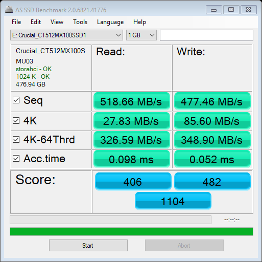

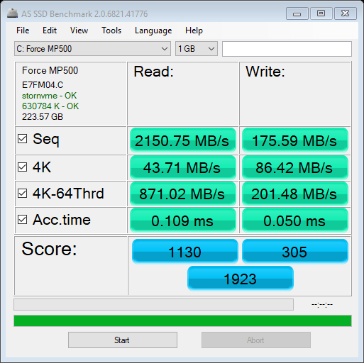

Aqui some screenshots de los mios..
un P500 NVME de Corsair
y un MX500 SSD de Crucial.

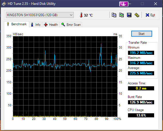

Pa' no dejar, el bench de un Kingston viejito que uso en mi mulera AMD A4-4000.

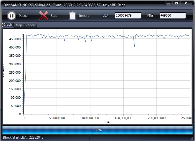

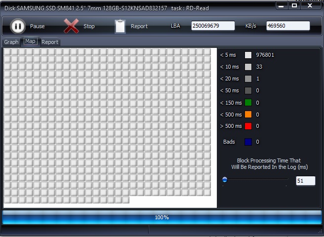

Yo para revisar si está madreado un disco uso HDDScan en modo verify, aunque en modo read también da buenos resultados y es más rapido. Usualmente lo uso para HDDs, mientras revisa el disco te da un grafico de rendimiento y otro grafico que te que calidad tiene el sector que acaba de leer, también hay un apartado donde te da un resumen de aquellos sectores que no tienen un performance optimo.
Por ser un SSD no deberías tener ninguna caida de rendimiento en ninguna de las graficas.
Te muestro como sale mi SSD
Claro, si vas a usar el HDDScan deberías probar si te da un resultado diferente primero haciendo el scan directo en tu pc y luego en el enclosure.
