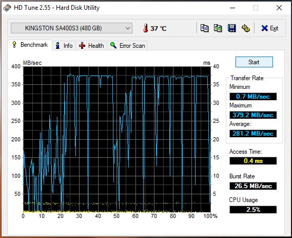

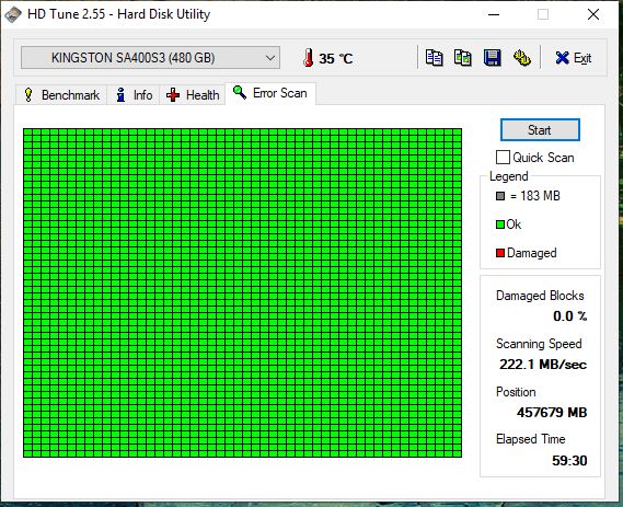

7 años 1 semana antes - 7 años 1 semana antes #30 por phoinix
Respuesta de phoinix sobre el tema Nuevo SSD Kingston SA400.
Hola raza.
Seguí los consejos de Passenger y ...
- Use el MiniTool Partition Wizard (que de mini no tiene nada, tiene un montón de funciones) y me dijo que todas las particiones incluso las de instalación están alineadas.
- Use el HD Tune y ejecute un escaneo de errores y no encontró ninguno, tambien ejecute un análisis de desempeño y no se si esta bien o mal el desempeño.
Recordé que hace tiempo me hacía algo parecido usando del disco duro de 2TB que sigo teniendo y en lugar de solo detener la aplicación mandaba a la goma al windows.
Saludos y gracias por su comentarios.
PD: Note que cuando el HD Tune hacia el escaneo de errores se bloqueaba y despues de 1 o 2 segundos continuaba.

7 años 1 semana antes - 7 años 1 semana antes #31 por Passenger
Respuesta de Passenger sobre el tema Nuevo SSD Kingston SA400.
Definitivamente hay algo raro con tu equipo, un SSD no se comporta con esas altas y bajas como el tuyo. Te comparto la gráfica del mio, que muestra que en verdad es lo mismo acceder a cualquier archivo sin importar en que parte del disco se encuentra:

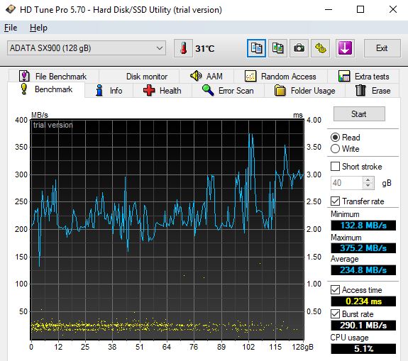

7 años 1 semana antes - 7 años 1 semana antes #32 por pakitos
Respuesta de pakitos sobre el tema Nuevo SSD Kingston SA400.
Pues fui de metiche a hacer la prueba de lectura e igual tengo altas y bajas en una escala peor. Sin mencionar que mi velocidad de lectura igual anda en los 250 ± y me topé con una advertencia de sectores. Anteriormente ya había visto que el AS-SSD Benchmark me había dado desde el día 1 un puntaje bajo pero nunca le pasé el HD Tune.
Ahora para sacarme de la cabeza el querer cambiar de SSD :(
Edit: El de mi laptop igual tiene muchos altos y bajos aunque se ve algo mejor, se estabiliza en el último 1/4. Este mismo me dio el doble de puntaje en AS-SSD y ambos son Adata de 128GB. Uno XPG SX900 y el otro SU800.

7 años 1 semana antes #34 por Tamalero
Respuesta de Tamalero sobre el tema Nuevo SSD Kingston SA400.
Passenger wrote: Definitivamente hay algo raro con tu equipo, un SSD no se comporta con esas altas y bajas como el tuyo. Te comparto la gráfica del mio, que muestra que en verdad es lo mismo acceder a cualquier archivo sin importar en que parte del disco se encuentra:
Sigo diciendo que tiene algo que ver con el cache (memoria ram) en ese SSD. Por eso, se llena y el desempeño se va la ver..

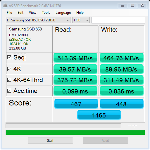

7 años 1 semana antes #35 por Passenger

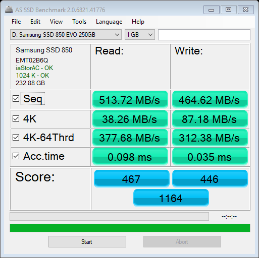

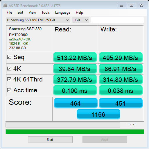

Van los benches en caliente con un Intel Core I5 8250U, 8GB RAM y sesión normal de trabajo con 2 Firefox y pinchemil pestañas, Ultraedit, Outlook 365, FIle explorer, Whatsapp, Skype, no lleva Intel RST o Samsung Magician y Win 10 1809 con drivers stock para los discos.
Incluyo 3 benches seguiditos para el SATA y uno de pilón con el NVMe por si se ofrece.
Me llama la atención los tiempos de acceso que tienen sus discos, los mios están por debajo de .1 milisegundos y habría que ver si de acuerdo a los specs de los suyos sus valores son normales.
Los bajones de I/O que tienen están raros, tengo otros equipos con SSD Adata y Kingston, les voy a correr pruebas y les aviso.

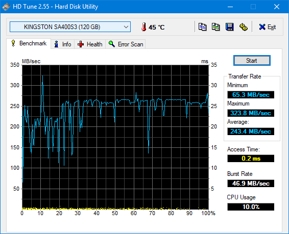

7 años 1 semana antes #36 por Passenger
Agrego uno de Kingston 120GB en una mulerita con Celeron N3250:

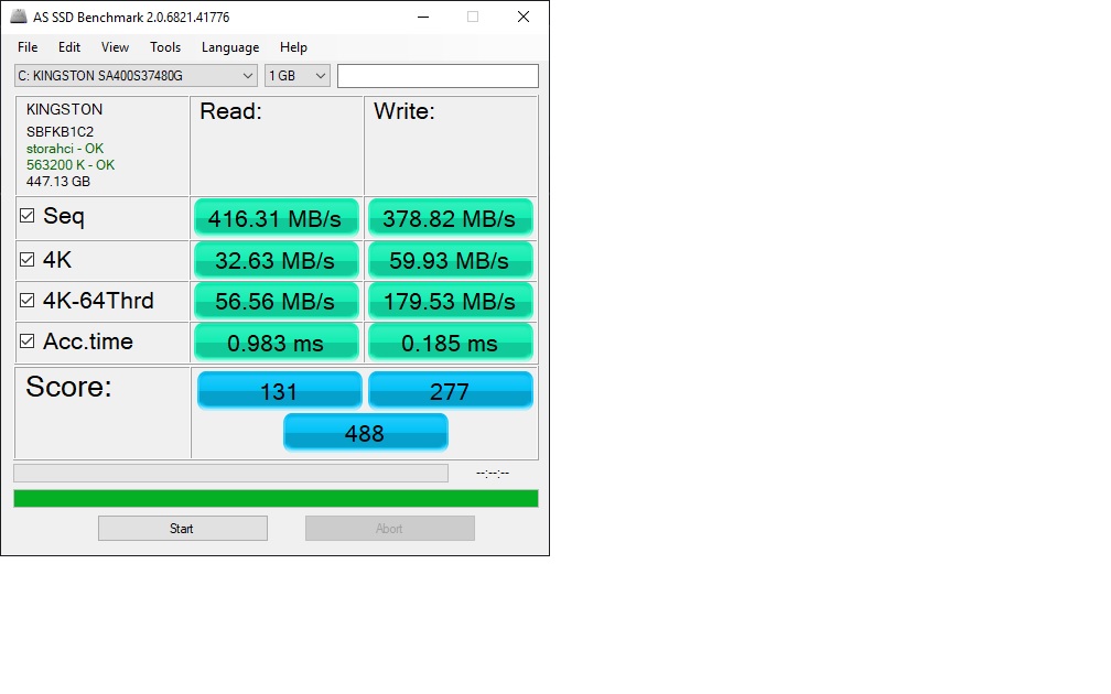

7 años 1 semana antes #38 por phoinix
Aqui esta el bench del AS SSD, ¿como ven?
En cuanto a lo del cache que comenta Tamalero, pudiera ser pero se supone que debe saber jugar con el cache para que no pase eso a menos claro que el firmware no jale bien.
Saludos y gracias por comentar.
7 años 1 semana antes #39 por phoinix
Aqui esta el JPG ya que el PNG no se ve :(

7 años 1 semana antes #40 por pakitos
Pues tiene el mismo puntaje que el XS900 que tengo desde el 2013 (el del bench que puse) y que es la mitad del SU800 agosto 2018.
Definitivamente en mi próximo upgrade me iré por un NVMe sí o sí.
