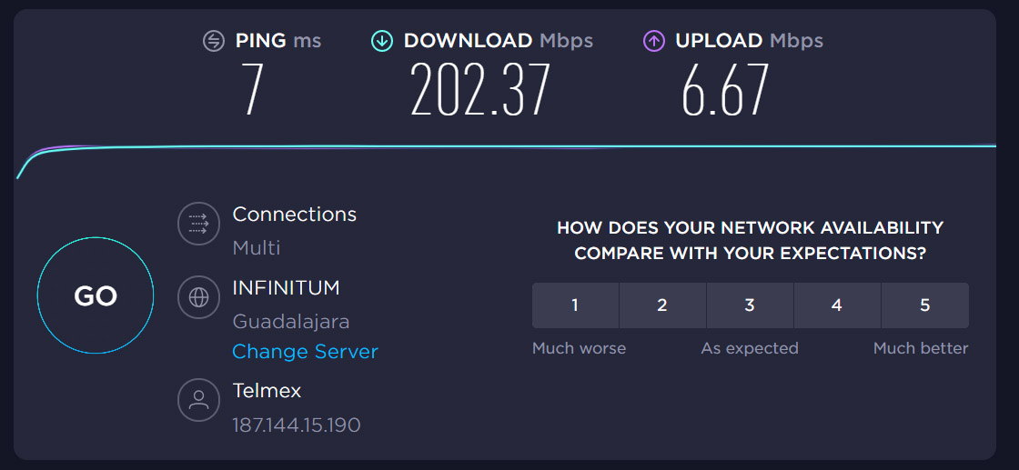

Con la novedad que no es ni el router siendo pedorro, ni es error de telmex. Es Adrede
Acabo de descubrir que este pinche router tiene reglas internas no configurables.
Si detecta un MAC o movimiento en los dispositivos que hagan pensar que es un ROUTER.. automáticamente te pone un bloqueo. En este caso, te reduce la velocidad al 25% del total.
De 200 Mbps me baja a 50Mbps fijos al detectar mi TPLink Archer.
Al deshabilitar algunas cosillas y poner clon de MAC, ya me dejo usar al 100% con mi TPlink Archer 5400X.
Falta que me acomoden el UPLOAD que esta bien pitero.
Aquí la regla que se pone automáticamente.
2021-02-06 01:54:17 [Critical][Config-Log] Terminal:WEB(192.168.2.4),Result:Success,Type:Set,InternetGatewayDevice.X_HW_Security.Firewall:,Enable:1,Config:X_HW_Customer
2021-02-06 01:56:41 [Informational][Run-Log] CPE Inform to ACS Success.
Mi velocidad actual:
Ya nomas me falta ponerlo en modo puente y ya quedare.
Por otro lado, ando viendo en el futuro un router EDGEROUTER o similares que soporten DUAL WAN o superior, ya que tengo 3 servicios de internet por esos mendigos paquetes ensartados (izzi, y Hellmex x 2).
*edit*
El router parece que detecta otras cosas, ya que de nuevo estoy bloqueado a 50Mbps.
No se si sea numero de conexiones, de que haya un NAT o Firewall o como, pero esa pinche regla sigue saliendo.
Y si, ya intente apagar todo, usar DMZ, Firewall apagado, etc.. Esa regla parece interna o sacada desde el lado de TELMEX al momento, o viene en el firmware.

Pues está bien raro eso. Ya que pongas en puente a ver si se soluciona. Es la primera vez que leo esto que te pasa.
Pero de nuevo, deja que pasen 72 horas y luego tienta armar-reamar tu red como lo estás intentando.
