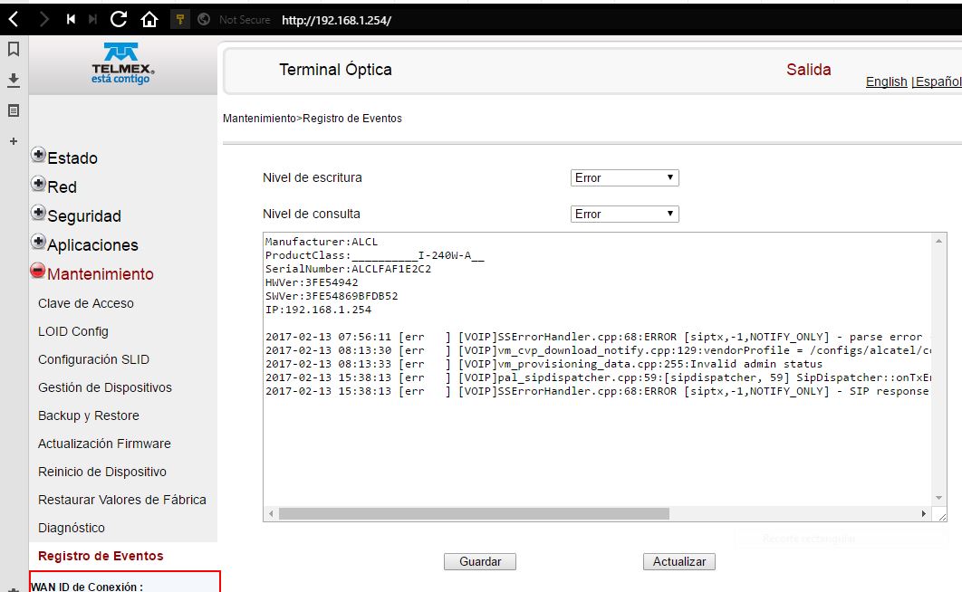

Viendo que ya hay un thread del maravilloso modem Alcatel Lucent, pues ahí les va una duda
El modem esta "cumplidor", pero mi problema es que esta %$#&%$#&%$# tiene cortes que causan que pirda conexiones, y como juego en línea, pues está del cocol que me saque de partidas sin más. Me he pasado un rato viendo los parámeteros y configuraciones, pero el problema persiste.
Checando el módem vi que tiene una parte de registro de eventos (MANTENIMIENTO>Registro de eventos)
Mi consulta es: ¿a alguno de uds les salen este tipo de errores? (ver imagen anexa)
Lo que estoy haciendo es recopilar evidencia documental para que cuando llame a soporte técnico (previa preparación de estuche de supervivencia y pepsilindro) no me vayan a salir con excusas.
Estoy casi seguro que es un problema de configuración de ellos, por que mucho no hay que un mortal o alguien fuera del personal de telme pueda moverle, o que bien el modem está fallón.
Agradezco de antemano sus respuestas!

Esos son básicamente errores de registro en los servidores (en ese caso de VoIP y al remote management) puede ser por dos causas:
1.- microcrotes en la conexión de la fibra (estaría bueno que averiguaras el tiempo en el que permanece conectado el puerto óptico WAN)
2.- Por fallas en la propia red óptica de Telmex
3.- efectivamente por una mala configuración
4.- Equipo defectuoso.
Pero casi estoy seguro que puede ser cualquiera de las dos primeras opciones.
Última Edición: 9 años 1 día antes por Cuncun.

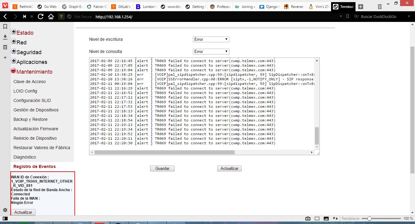

8 años 11 meses antes #66 por ankoku
Respuesta de ankoku sobre el tema Fibra Óptica Infinitum
No respondí antes por estar algo ocupadón, pero despues de revisar 2 o 3 veces todas las opciones del módem, pués no encuentro nada que me diga cuanto tiempo lleva activa la conexión, solo el uptime del GPON, o estoy muy buey y estoy pasando algo por alto, o de plano este sacrosanto modem nomás no quiere soltar la sopa
