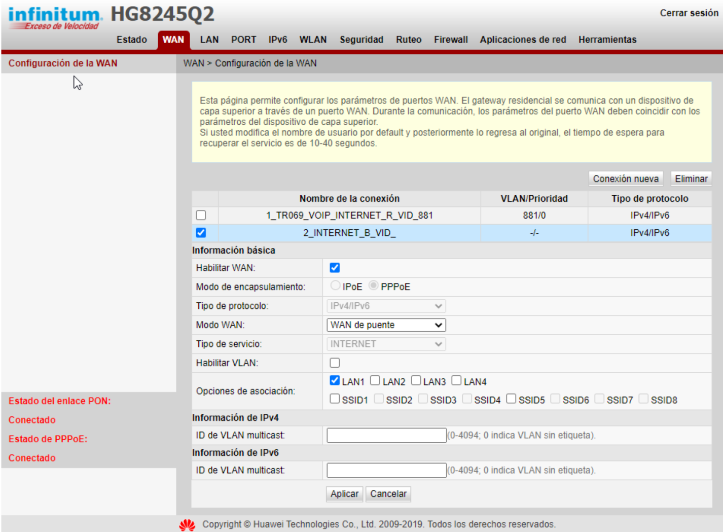

Mi configuracion es como la de la pantalla anexa

Cuando dices "pero desactivar la casilla Habilitar WAN de la configuración por defecto" a que te refieres? En que parte de la configuracion?
Es la primera opción de la configuración donde también se desactiva un puerto LAN.

Ya funcionó, desactive la configuración WAN y perdí la línea telefónica pero en realidad ni la uso. Voy a ver si cambio mi servicio a sólo Internet y así bajar el costo un poco.
Por cierto funcionó con la contraseña que me pidieron que escogiera yo
