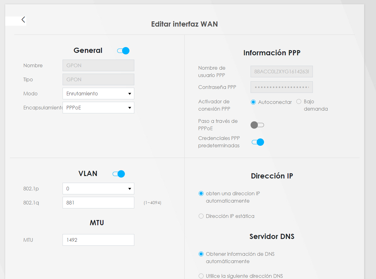

En cuanto a lo que comentas es   ZYXEL PMG5617-T20B   ya intente ponerlo en modo puente pero sigue desactivando
He grabado un video de las configuraciones que tiene el moden, espero me puedas orientar para configurar correctamente en modo puente
Este es el video:
No entiendo o no se como realizar las dos conexiones

El nombre de usuario es probable que sea correcto. Pero todos los modems modernos ya tienen encriptado de la clave y no la puedes guardar con navegadores.
Por otro lado, en INFORMACIÓN PPP tienes que activar el PASO A TRAVÉS DE PPPOE para dejarlo como modem.
3 años 5 meses antes - 3 años 5 meses antes #28 por Alucard93
Respuesta de Alucard93 sobre el tema Es posible el modo puente en Telmex fibra óptica?
Cuando activo el modo puente, esas opciones desaparecen como se oberva en la imagen
Este es el video:https://www.youtube.com/watch?v=46QWXEfnnTs
La contraseña y usuario creo son correctos porque he logrado poner en modo puente con esas credenciales pero se sigue perdiendo la linea telefonica.
