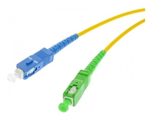

Por cierto, alguien con fibra puede tomarle fotos al conector que usa telmex?

5 años 11 meses antes - 5 años 11 meses antes #14 por pakitos
Respuesta de pakitos sobre el tema Es posible el modo puente en Telmex fibra óptica?
Tamalero wrote: Por cierto, alguien con fibra puede tomarle fotos al conector que usa telmex?
Pues no lo puedo desconectar porque ando ocupando el internet pero es como este.
