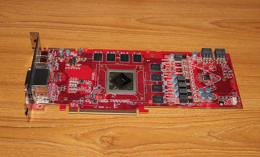

Fijense que me cayeron unas tarjetitas de video, pero estas todas polvosas y necesitaria quitarle la cubierta de los ventiladores para poder limpiarlas bien.
El pex es que esta viene montada junto con el disipador, so, al remover todo el conjunto tendria que aplicar de nuevo pasta termica en el gpu (que de todos modos queria hacerlo); ¿que tipo de pasta recomiendan para esto? (pensaba en Arctic Silver, pero luego ya saben lo que pasa lol)
Pero por otro lado y lo que mas duda me genera, es que varios de los chips de memoria vienen cubiertos por este disipador y como todos saben, traen como unas "almoaditas" para transferir el calor a este ultimo...¿que le pongo ahi? Se me figura un poco amplio el espacio para meterle pasta termica, ¿se venden sueltas esas almoaditas?

Hace rato me puse a limpiar una y quedo bastante bien:
Si le voy a hechar su gotita de Arctic y respecto de las "almohadillas", anoche estuve googlendo y si las venden, son las llamadas "thermal pads" (doh ! ! !).
Se consiguen en Amazon o Ebay, no son caras, vienen en diferentes medidas y precortadas o la "hojita" para cortar al gusto.
Ejemplos aca y aca .
Eso de las laminitas de cobre tambien lo habia leido y si, igual es buena idea :) .
Voy a pedir unas y cuando las tenga les comento que pets, saludos ! ! !

Como me dejaste la espinita de ver si funcionaba, ya la cale y jala, el pex es que nomas para probarla, le puse un poquito de pasta termica barata (manhattan) porque ahorita es la unica que tengo, la cosa es que sube y baja rapido (y un tanto de golpe) de temperatura al hacer cosas sencillas (como ver un video) y en idle esta me parece un poco elevada.
Dudo que haya quedado mal el disipador, asi que le hecho la culpa a la pasta, que aparte de no ser la apropiada, tal vez tarde en "curar".
En fin, ya que veo que jala, la dejo descansar hasta que consiga una pasta adecuada pero principalmente, las dichosas almohadillas termicas.
Saludos raza ! ! !
P.D.: Voy a probar con esa CM, porque ahora que lo pienso y aunque obviamente funciona mejor la Arctic, prefiero no arriesgarme a cagarla :whistle: :P .

Hola Ansgar, la artic silver ya solo le quedo la buena fama, ya hay mejores pastas, yo tuve la Artic Silver 5 (que no se recomienda para los chips expuestos como tu vga por la alta conductividad que tiene) a mí se me dificultaba aplicarla bien y debes esperar un tiempo para que "cure" y de su mejor rendimiento, cambie a la Prolimateck pk-1 y es una mejor pasta, no se me complico su aplicación, no es conductiva y te da un mejor rendimiento, los thermalpads no se recomienda cambiarlos por pasta térmica ya que hay mucha separación, igual los thermalpad hay de diferente grosor, si pones uno muy delgado va a ser el mismo caso de la pasta térmica.
P.D. Qué vga es la de la foto?
