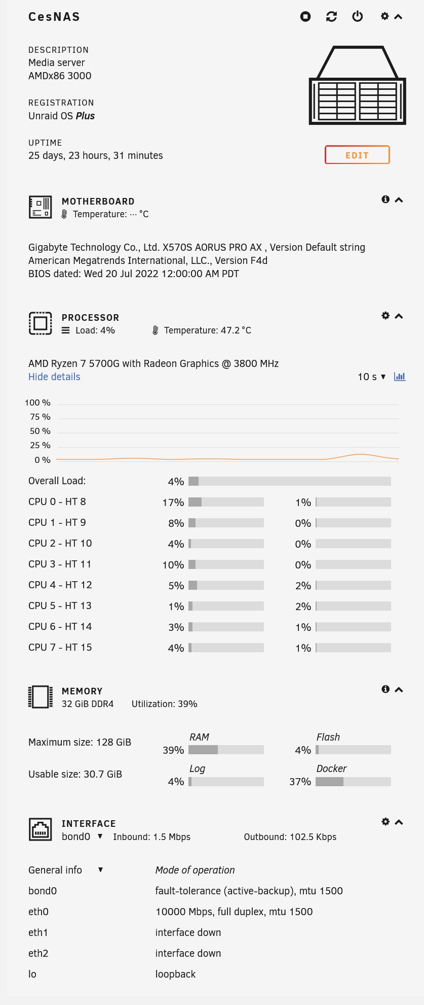

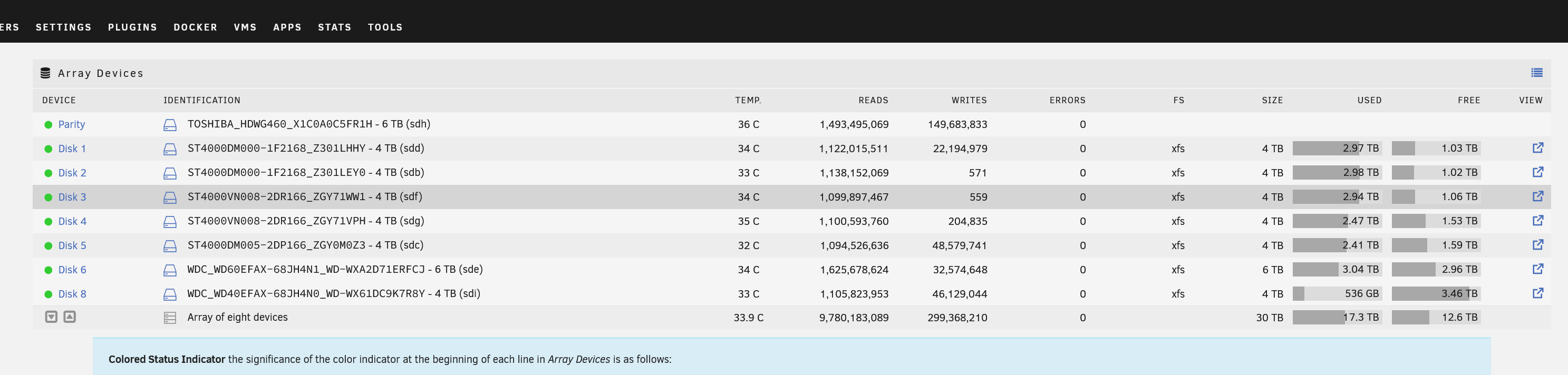

3 años 1 mes antes - 3 años 1 mes antes #5
Y dentro un NVME para cache.
de esos 8 discos duros, uno es para PARITY.
Pero que yo sepa, puedes empezar con 2-3 discos duros.
1 Normal y 1 Parity, y la capacidad de la PC puede ser desde un equipo mulero.
Obviamente no hice todo el desmadre de un golpe.
Primero tenia un cpu de 6 cores, luego le puse mi threadripper de 24 cores serie 3000 en lo que lo vendía, y luego le puse un 5700G.
Y pues le iba agregando discos duros que me sobraban. Funcionan muy bien en UNRAID como NAS gigantesco, y pues ahi tengo todos mis videos de streaming.
Respuesta de Tamalero sobre el tema dispositivo 1 CPU usar 2 teclados y 2 mouse, 2 monitores como CPU independientes
Yo tengo un Rosewill Rack 4U con 8 discos duros en HOTSWAPQuiero probar unraid pero tengo puro equipo basico si tengo varios discos duros, pero pues seria conseguir un gabinete mejorcito, con cuantos discos recomiendas lo minimo para empezar. o cuantos tienes en el tuyo creo minimo son 3 discos
