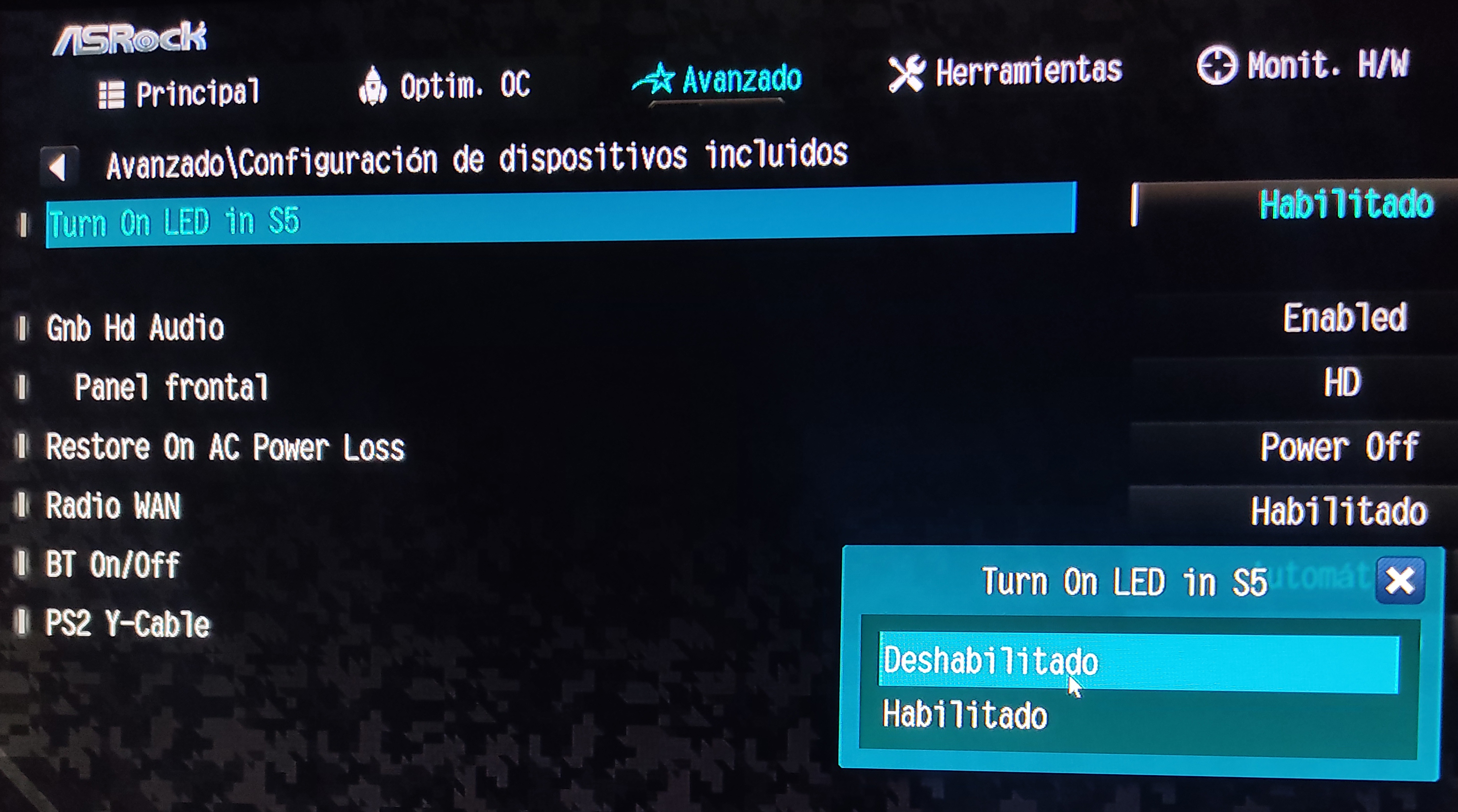

Segun veia en un video, habria que desactivar esta opcion del bios:
Creo que sirve para activar/desactivar los leds si la computadora esta apagada; el no hacer este paso probablemente sea la causa de porque pueda tirar algun error del que algunos usuarios eh leido se quejan.

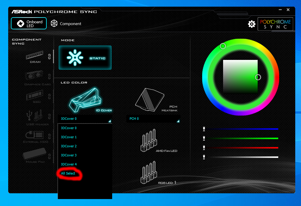

Otro detalle que a mi en lo particular me paso; el "tintineo" del led problematico se quito, pero el unico efecto que funcionaba bien era el "rainbow/arcoiris", en los otros se comportaba raro o en colores fijos cada led tenia un color diferente...por lo que aun quede igual de encanprinchado hasta que me di cuenta de una pendejada mia y que tenia que ver con la aplicacion; resulta que cada led ubicado en cada zona es independiente, por lo que con el Polychrome puedes cambiarlo de manera individual y en las opciones del programa te lo indica con un numero que pertenece al determinado led; si quieres que todos cambien al "unisono" solo tienes que marcar esta opcion por el "All Select" y vuala!
