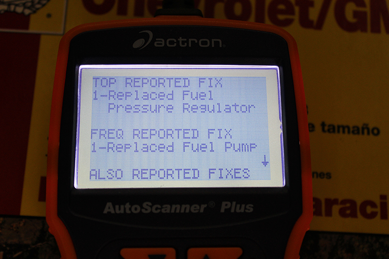

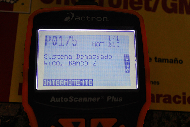

Total que la checo con un escaner y me sale con que efectivamente, estaba inyectando combustible demas...
...y tambien me indicaba las soluciones mas reportadas de la falla:

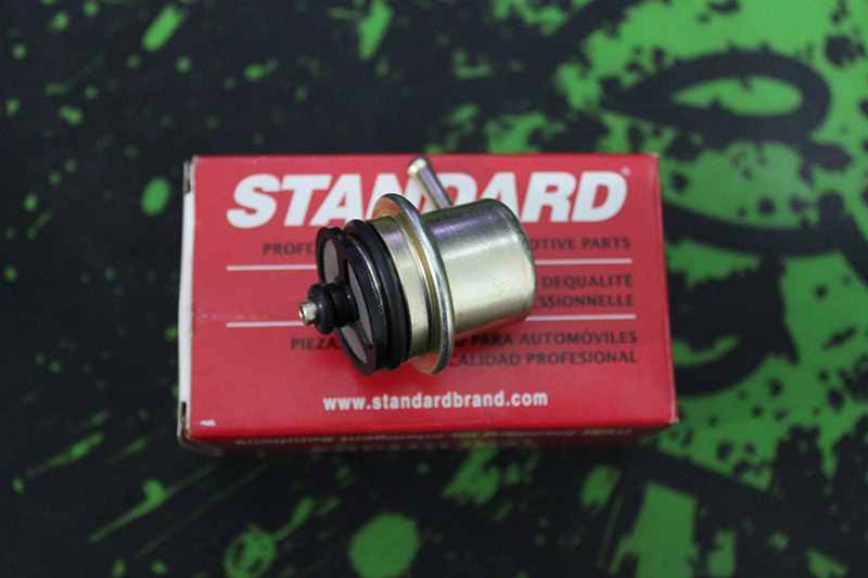

Total de que de todos modos investigue y lei por aqui y por alla y pues si, es casi seguro que esa sea la falla, asi que me dispuse a buscar la dichosa pieza:
Seiscientos varos por esa chingadera que no es mas que un cilindro de metal con un diafragma y un resorte adentro :angry: ...
El asunto es que lo voy a cambiar, luego cuelgo pics del trabajo, ya que es curioso el procedimiento: hay que remover la tapa superior del multiple de admision (este motor lo trae dividido en dos, superior e inferior) y retirar el regulador que va pegado a lo que le llaman "la araña" (spider injectors, la unidad de inyeccion de combustible).

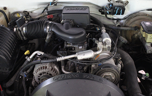

Y pues por fin le empece, queria hacer un video detallado, pero es medio gorroso asi que solo tome unas cuantas pics para mostrar de que ve la cosa.
El paciente:
Un tanto fastidioso moverle, inches ingenieros gringos, nada les costaba diseñar el cableado y accesorios de forma que fuera facil su remocion para el mantenimiento, me hubieran hablado para hacerles la chamba :lol:.
Despues de retirar el conjunto de alojamiento del filtro de aire, hay que pelearse con el cableado de los diversos sensores, sistema de encendido y accesorios, tanto de la parte superior, como de la inferior, ya que todo va unido con basicamente una linea prinicipal de la que parte todo.
Tambien hay vaciar el radiador para poder quitar el conjunto del termostato y facilitar el acceso.

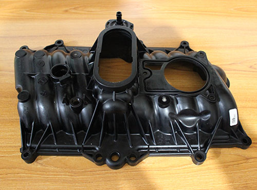

Hecho esto y desconectando las lineas de combustible (en este caso no habia presion en el sistema debido a la falla) ademas de algunos otros elementos, ya se puede retirar la tapa superior del multiple de admision, que es lo que interesa, aqui una pic de esta pieza ya desmontada sin el cuerpo de aceleracion:

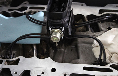

Despues de removerlo, queda al descubierto la "araña"; viendo la imagen se entiende porque el nombre:
Ese pequeño cilindro con un tubito por un lado, es el regulador de presion de combustible, la pieza que interesa cambiar.
Luego subo otras pics del resto de trabajo: saludos ! ! !

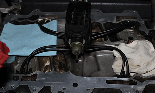

Aqui pic de "la araña" con el regulador nuevo instalado:

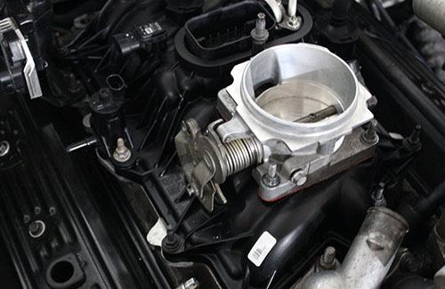

Aca la tapa superior del multiple de admision instalado, junto con el cuerpo de aceleracion montado:
Y ya no tome mas pics porque me dio flojera...jejeje....
Pero efectivamente era la falla que traia el motor, el regulador ya no funcionaba correctamente y al cambiarlo fue como magia: ahora enciende como cerillo, rapido y a la primera.
