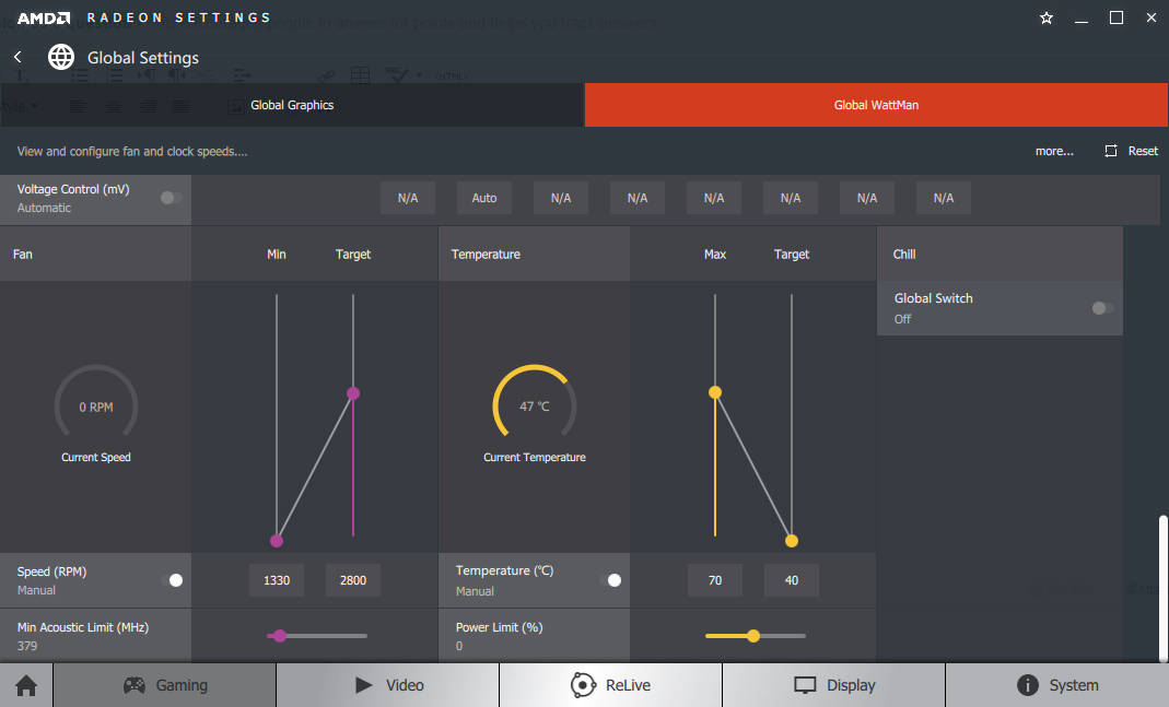

P.D.: Ohhhh...se me olvidaba comentar lo que pone Diaboliquin al final...muy interesante el asunto y precisamente la tarjeta que tenian en ese equipo era una Radeona, pero preferi quitarselas porque dejo de girarle un ventilador y si bien asi seguia siendo mas fresca que la envidiosa, preferi no arriesgarme y ponerles esa otra.
Y por cierto a este respecto, tengo duda sobre esto, ya que si le subo las rpm mediante software, por ahi del 82%-83% si que se enciende y empieza a girar a la par del otro.
¿A alguien le a pasado? Supongo que tendre que cambiarlo de todos modos.
