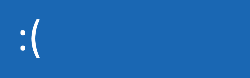

Desde tiempos inmemoriales, a veces se dañan los archivos de sistema de Windows, por qué, nadie lo sabe con certeza, quizás le llega telegrama de Redmond a tu PC donde se activa un “hoy te madreas”, algo así, no lo sé. El caso es que se daña.
La cuestión es que se habían dañado un par de archivos, “eview.dll” y “PresentationFramework.dll”. Para variar, el comando usual en estos casos, el socorrido SFC /scannow solo reportaba que estos archivos eran irreparables.
Es en estos casos cuando se recurre a DISM, este comando sirve para reparar los archivos usando una copia “buena” contenida en un depósito diseñado para este propósito. Ahora el error fue que la copia “buena” también estaba corrupta.
Bah, a DISM le puedes decir que obtenga los archivos desde algún lado, así que monté el ISO del Windows 10 con el que hice la instalación para usarlo de fuente, después de un rato de espera el nuevo error fue algo así como “En tu uto ISO no está el archivo que yo quiero, jódete”.
Probé otras cosas, incluso borré desde un disco live de Linux los mentados archivos malos, pero ahora en vez de decir que estaban corruptos el error era que faltaban, obviamente, pero de todas formas no los encontraba DISM a la hora de decirle que los reinstalara, y el SFC menos.
Después de perder muchas horas tratando de arreglar esto, ya me estaba haciendo a la idea de restaurar la imagen de Windows 7 donde mis programas y el sistema sí funcionan, y olvidarme de Windows 10 como se olvida uno de un mal sueño, fue entonces que encontré que, así como le dices donde está el ISO, también puedes decirle que haga la reparación usando como fuente otra instalación de Windows:
Así que pensé, “mmmm, chinga tu madre Micosoft, en especial Phil Spencer por querer salvar el PC gaming ”… No, perdón, lo que pensé fue “voy a instalar VirtualBox, instalar Windows 10, actualizarlo y luego entonces usarlo para reparar mis archivos”.
Y eso fue lo que hice, realmente el proceso fue rápido, en alrededor de 30 minutos ya había reparado al maldito Windows 10. NOTA: Esto no es para usuarios casuales.

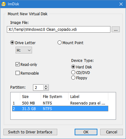

- Ahora hay que montar el disco duro virtual. Yo utilicé al ImDisk Toolkit . Es una versátil utilería gratuita compatible con Win10, les permite montar muchos formatos de imagen de disco así como crear unidades de disco RAM.
- Montan el disco duro virtual donde instalaron su Windows 10, como Hard Disk y Read-only.
- Una vez montado, escriben el comando (en un símbolo del sistema como administrador):
Donde {ruta} corresponde al lugar donde se montó la imagen, debe apuntar al directorio de Windows, por ejemplo “e:\Windows”.
Y listo. Después de un rato DISM reportó que se llevó a cabo con éxito el remplazo de los archivos corruptos. ¡Por fin! Ahora tengo otra bronca pero no tiene que ver con archivos corruptos, pero bueno, así es el trinche Windows. Si el “update de aniversario” resulta una jalada regresaré alegremente a Windows 7.
Code:
DISM.exe /Online /Cleanup-Image /RestoreHealth /Source:{ruta} /LimitAccess
Fuente de donde surgió la solución: www.thewindowsclub.com/dism-fails-source-files-could-not-be-found

pero nomas un añadido, si en lugar de un VDI, si escoges un VHD, ese lo puedes montar en windows directo dsde el administrador de discos.
¿pero como le hicisteS para que tu iso de win 10 no te la armara de jamos por la "doble instalacion"?

Gracias por el tip del VHD, está bien que Windows tenga soporte nativo, aunque personalmente me pareció engorrosa la forma de montarlo.
