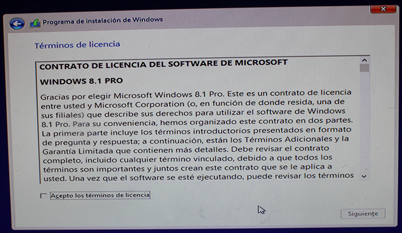

11 años 2 meses antes #1 por SirAntuans
Pues vaya sorpresa (al menos para mí) ya que si necesitas ISO de Windows 8.1 ya no necesitaras buscarlo en la bahia de tu preferencia sino del mismisimo Microsoft:
windows.microsoft.com/en-us/windows-8/create-reset-refresh-media
Puedes Elegir idioma, medio (ISO o USB) y Version, genial! no?
Fácil de Usar
[img
WindowsMediaCreationTool1 by SirAntuans , on Flickr
Gracias de: Ansgar, ankoku
