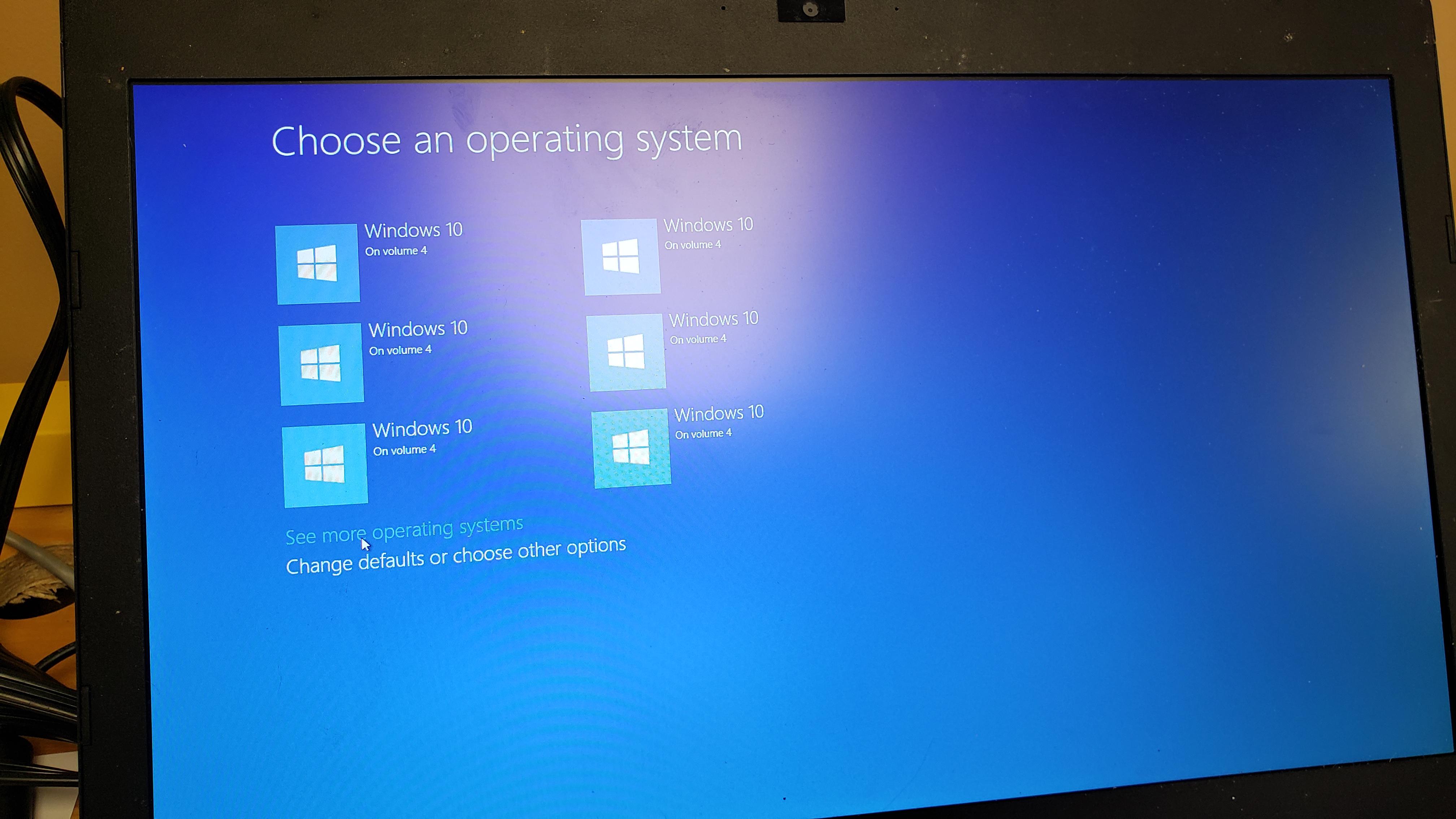

Como anécdota, esto es lo que pasa cuando un usuario trata de usar un Live USB y le da sin darse cuenta a instalar windows cada vez que bootea y terminan enviando a reparación la laptop porque "siempre se tarda mucho en iniciar".3. Bootea desde el USB/DVD de instalación y comienza el proceso de instalación.

Respuesta de LuisR sobre el tema Alguien sabe restaurar Windows 10 ?
Ahh sí, eso hacen algunas mobos, bootean con el ultimo dispositivo conectado. Aunque de ahí a ponerse a instalar 20 veces el windows xD
