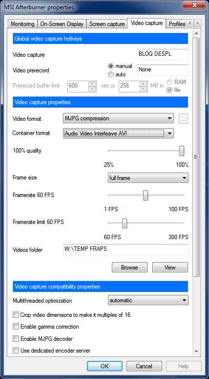

Yo también antes usaba el Fraps pero ya tiene un buen de tiempo sin actualizaciones, así que otras utilerías le han comido el pastel, ofreciendo más y mejores características, como el DXtory, Shadowplay y demás.
SI no quieres usar el logarith, podrías utilizar el codificador MJPG, con calidad al 100%, del Afterburner, y después utilizar tu encoder preferido para publicar en Youtube. Quedaron decentes los videos que hice de esa forma. Con el afterburner puedes especificar a cuantos fps quieres que grabe.

Si puedes grabar a 1280x720 estaría perfecto, así te deshaces de la relación de aspecto 5:4 que tienen tus videos, y no habría necesidad de extender la imagen.
Para empezar con el Afterburner, podrías usar esta configuración:

Y el MSI AB se me hizo sencillo, lastima que no le gusta grabar en discos externos usb, aun no he hecho la prueba con el codec de tu pic.
