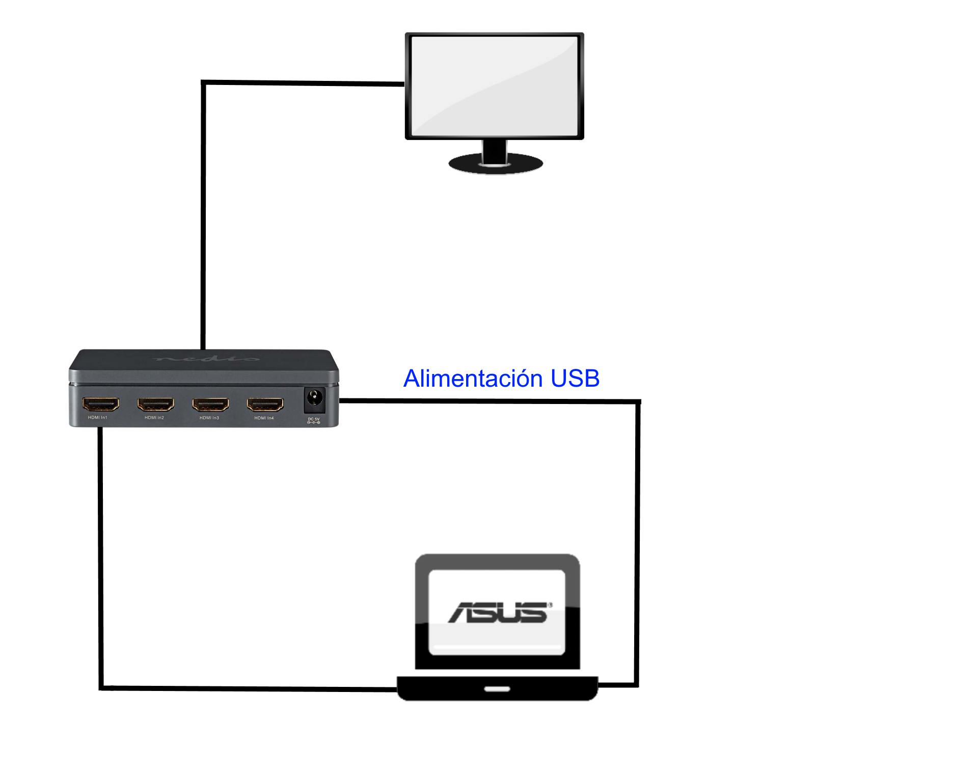

Estoy por pedir a Amazon uno 2.0 o 1.4 mínimo, según las especificaciones de la tarjeta madre, la versión que usa es la 1.4
Lo que me extraña es que, conectado a ese switch hdmi, ambos cables que tengo funcionan. La conexión es así:
Si conecto el cable HDMI de la laptop directo al monitor, o la señal va y viene como si tuviera un falso contacto en el monitor de mi oficina, o en el de mi casa y en la tv ni siquiera da imagen.
Solo funciona estable conectado como en la imagen. Los cables son los mismos en ambos ejemplos, ambos cables probados por separado también.

La tarjeta puede que de señal pasiva, lo cual no tiene suficiente poder si el cable es muy largo.
O el cable usado es pasivo y no da el ancho.
Por lo que da intermitencia o falla completamente.
Y el switch le da energía (activo) por lo tanto si llega.
Y hay monitores y equipos que ni aceptan señal a menos que sean activos.
Hay adaptadores que hacen HDMIs pasivos a activos por medio de energia via USB o similares.

A mi me parece mas bronca de HDMI activo vs PASIVO.Por cierto, ni en el monitor de mi casa ni en la tv funciona ni siquiera la interfaz de windows, por eso descarté que sea tema de la plataforma.
