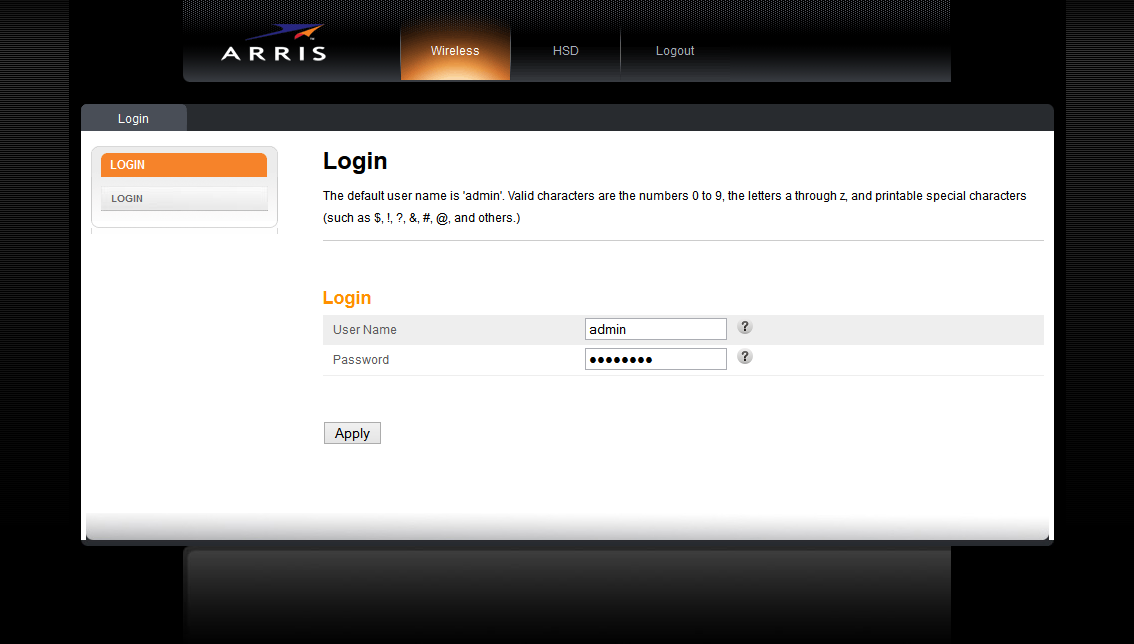

  1. El primer paso es conectar el modem vía alámbrica a la PC con un cable Ethernet. Utiliza cualquiera de los 4 puertos disponibles.
  2. Desde un navegador web abre la dirección IP del modem, por lo general es 192.168.0.1.
  3. Utiliza el usuario y contraseña que tengas definido o usa los valores de fábrica: usuario admin y clave password
  4. Es recomendable reiniciar el modem a sus valores de fábrica para evitar cualquier conflicto de configuración. Esto lo puedes hacer en el menú Utilities con la opción FACTORY DEFAULTS.

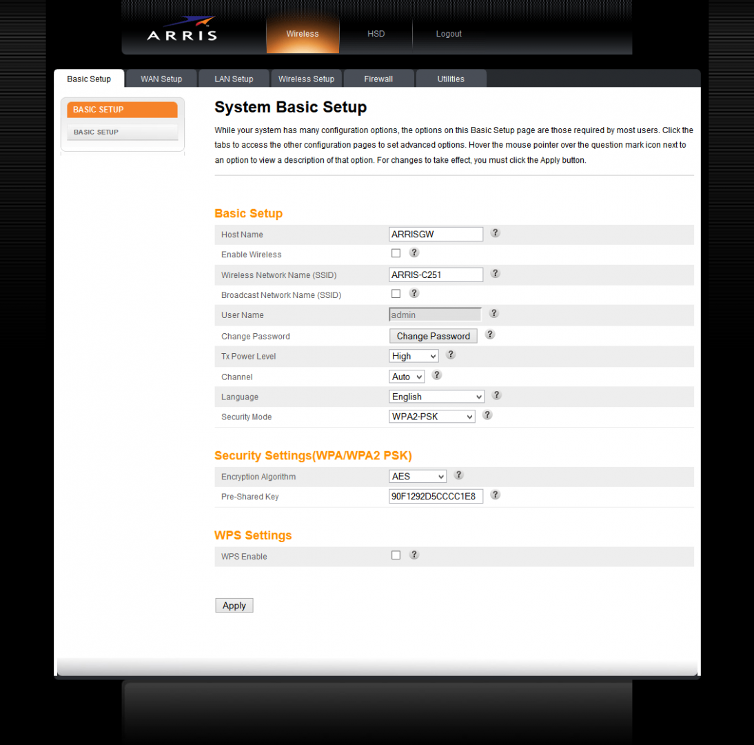

  5. La página principal de la interfaz del modem presenta los parámetros básicos, desde aqui podemos empezar a configurar el modem. Modifica las opciones como se muestra a continuación y no olvides hacer click en el botón Apply para guardar tus cambios:

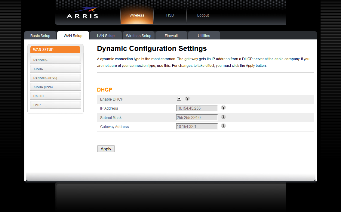

  6. La pestaña WAN Setup contiene los parámetros para la conexión WAN (al exterior), asegúrate de que DHCP esté activado:

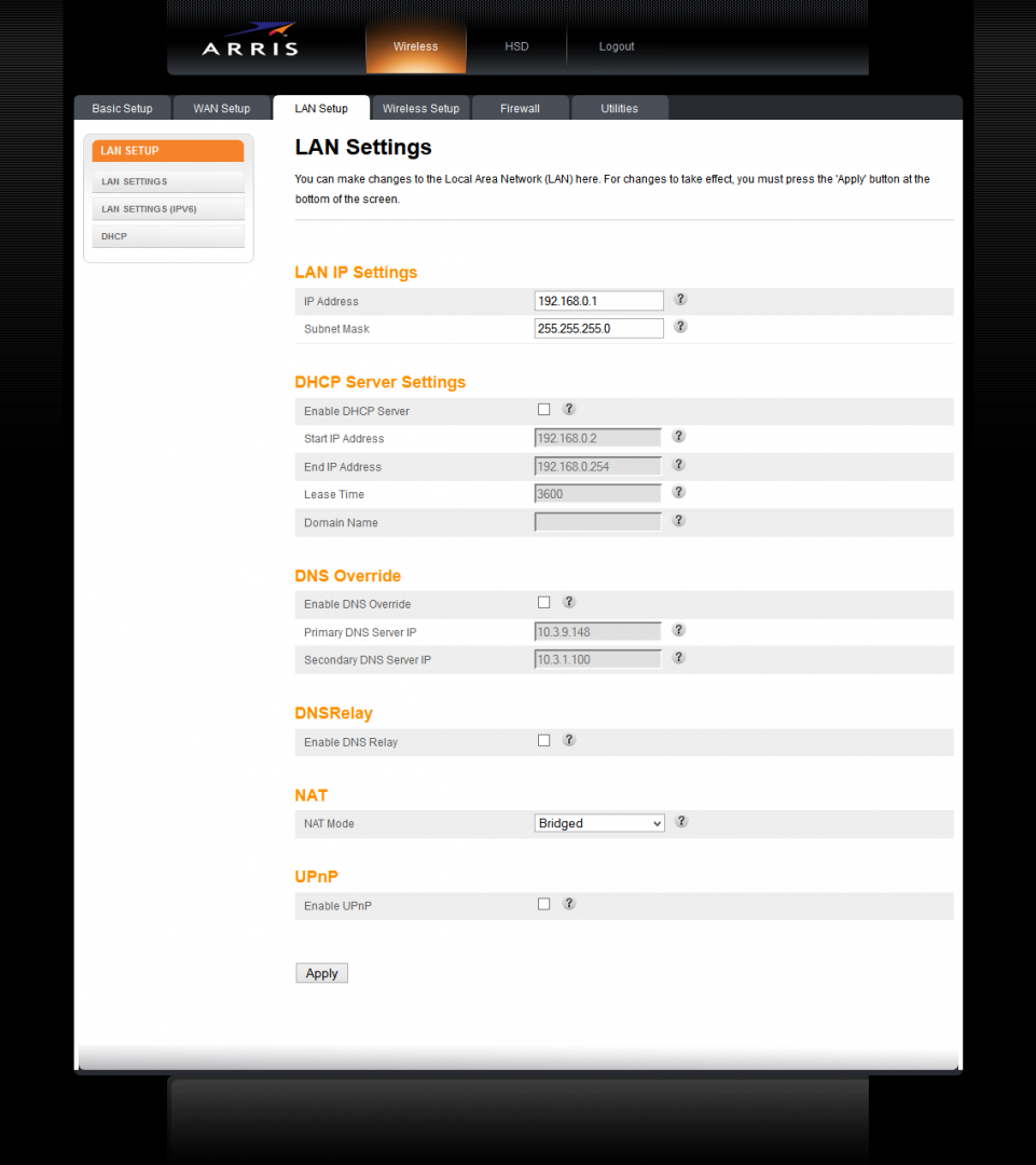

  7. En la pestaña LAN Setup se configura la red local. Esta es la página mas importante para nuestro objetivo. Desactiva todas las opciones y asegúrate de seleccionar el valor Bridged para la opción NAT Mode. No olvides hacer click en Apply para guardar tus cambios:

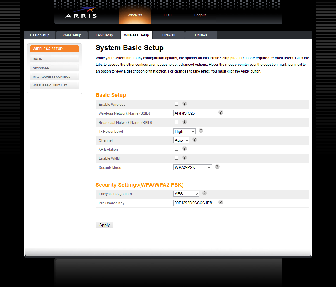

  8. La pestaña Wireless Setup está dedicada a la red inalámbrica, en esta página debes desactivar todas las opciones para que el modem no encienda su radio ni emita ninguna señal que pudiera tener conflicto con la red inalámbrica de tu router:

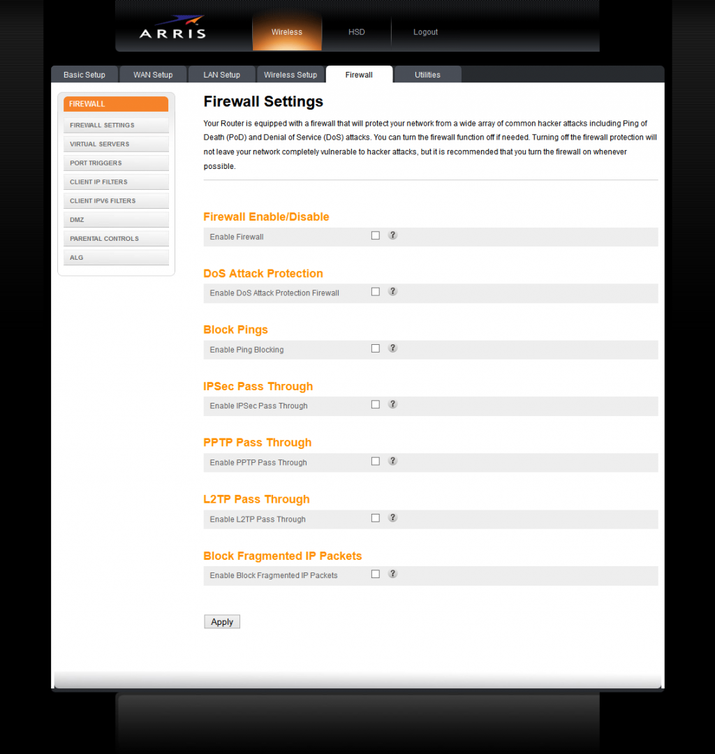

  9. Firewall muestra las opciones de control de flujo, la teoría dice que en modo Bridge no funcionan pero es mejor asegurarnos de que ninguna lo haga:
