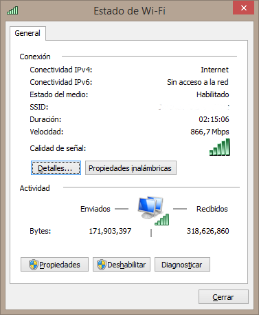

Por ejemplo, yo tengo un ruteador Asus RT-AC66U que tiene 3 antenas o 3 flujos MiMo y con una tarjeta WiFi que tenga 3 antenas o 3 flujos MiMo en teoría daría una velocidad de 1300Mbps (433.3 x 3), pero mi tarjeta WiFi es solamente 2 MiMo por lo que tengo solamente 866.7Mbps:
