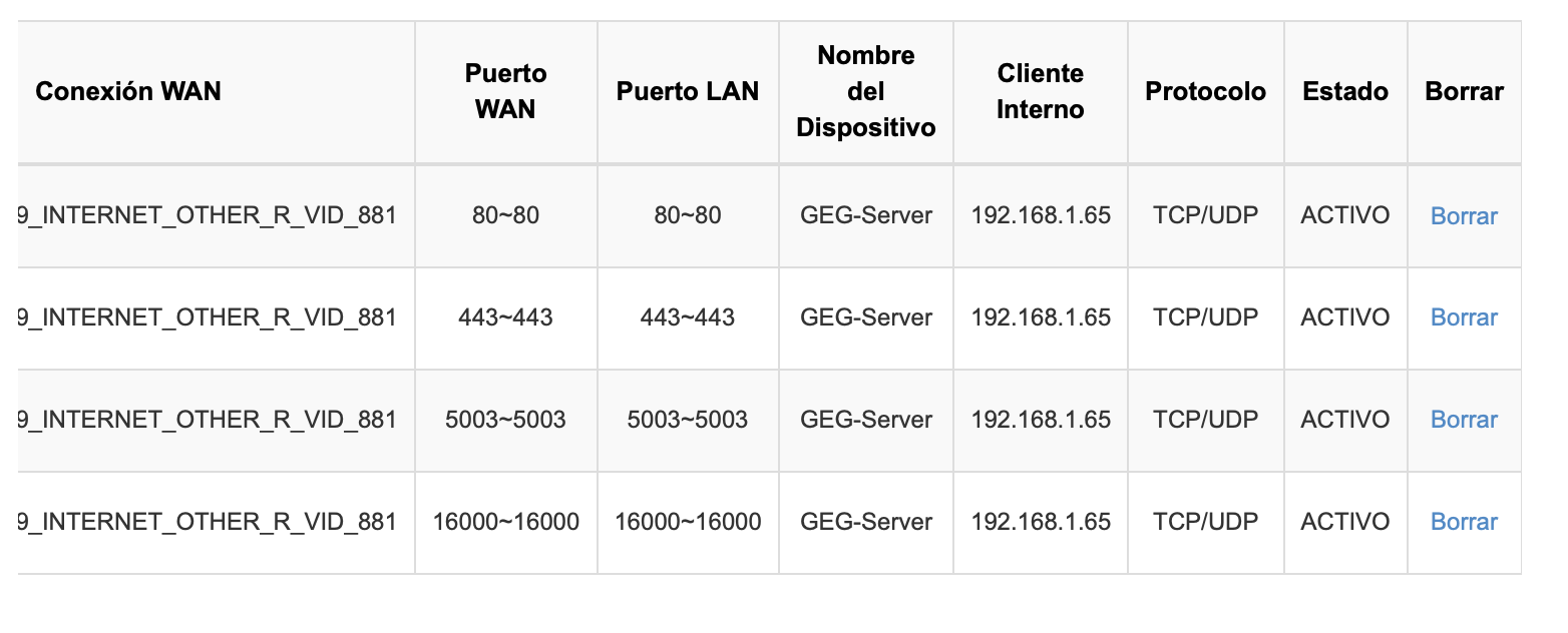

Quiero abrir los puertos 80, 443, 5003 y 16000 del modem G-240W-B fabricado por Nokia y que usa Telmex para servicio residencial o Pymes. Después de agregar la configuración de los 4 puertos, hago un chequeo del estado de los mismos y solo se abre el puerto 5003. LOs demás quedan cerrados. Alguna idea porqué no se abren?

Usé ping.eu que tiene un checador de puertos muy amigable y también el checkport.com de Noip. En uno puedes checar desde una dirección IP diferente, en el otro debes de estar en la dirección IP en cuestión
En ambos casos, antes y después del reset (lo que provocó un cambio de dirección IP) el único puerto que contestó fué el 5003.
La respuesta del software checador fue "port refuse access" o similar

Llamé hoy de nuevo a Telmex Infinitum (800 123-2222) Servico a clientes, y reiniciamos el modem, luego restablecimos los valores de fábrica y al final después de varios intentos con protocolos TCP o UDP o mixto autorizaron a cambiar el modem ya que no quiso cooperar. Ya saben, "coopelas o cuello..." Le tocó cuello al modem. Ya les comentaré la próxima semana en que acabó la historia. Gracias por el apoyo y buen fin.
