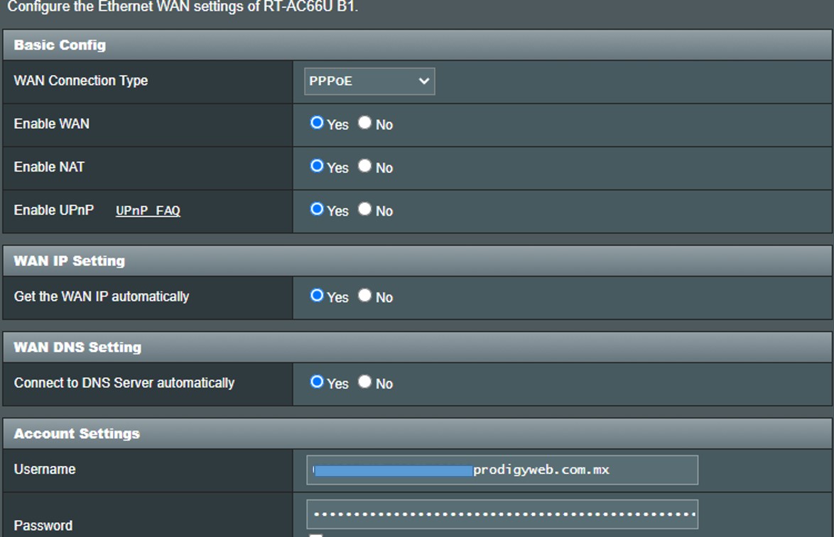

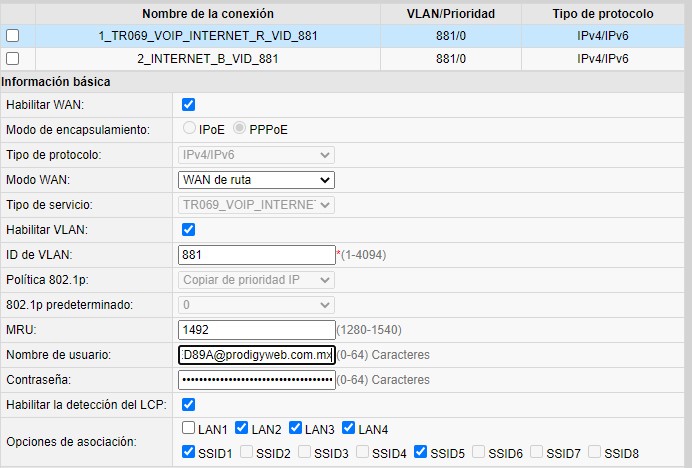

Les comento que me encontre esta pagina  superuser.com/questions/777548/how-to-reveal-pppoe-password-behind-asterisk-in-my-router  y pude ver la contraseña de la configuracion PPPoE en el modem de Telmex, es una contraseña de 64 caracteres sin embargo configure el modem ASUS con ese usuario y contraseña y no tengo internet
Les dejo imagenes de la configuracion de ambos modems a ver si estoy haciendo algo mal. El usuario de PPPoE tiene 19 caracteres seguido de @prodigyweb.com.mx
Configuracion Telmex
Configuracion ASUS
Espero y me puedan ayudar

Si la contraseña es la misma que la que viene en tu modem, descarga alguno de esos plugins que hay para tu navegador y que permiten ver las contraseñas ocultas con asteriscos.
En realidad si le sabes un poco al HTML, puedes habilitar o deshabilitar algunas cosas que normalmente estan bloqueadas en su interfase.

Si tengo la contraseña pero aún no se logra conectar a internet. Según yo no hay nada mal con la configuración de ninguno de los dos modems

TheJP wrote: Si tengo la contraseña pero aún no se logra conectar a internet. Según yo no hay nada mal con la configuración de ninguno de los dos modems
2 cosas.
La terminación del usuario que te da es prodigyweb. Si vas a  mail.infinitummail.com/app/ verás que no es como tal un usuario valido en cuenta personal, pudiera ser por ahí parte del problema.
En segunda, asegurate que en el ASUS estás como Router Wireless. Vete a Administración y Operation Mode para checarlo. Si no es así, hazlo. De preferencia resetealo y vuelve a intentar.

TheJP wrote: Les comento que me encontre esta pagina  superuser.com/questions/777548/how-to-reveal-pppoe-password-behind-asterisk-in-my-router  y pude ver la contraseña de la configuracion PPPoE en el modem de Telmex, es una contraseña de 64 caracteres sin embargo configure el modem ASUS con ese usuario y contraseña y no tengo internet
Configuracion ASUS
Gracias
Eso de arteriscos no siempre funciona. Hay varios routers que muestran X password pero esta como un especie de obsfuscamiento.
Ejemplo, tengo un router Archer gaming de TPLink.
Al recargar la pagina y tener el autollenado del navegador.. siempre te va a salir con "password incorrecto".
Si pones la contraseña a mano o manualmente con el navegador, si te la acepta.
Asi que no me sorprenderia que ni el password ni el nombre de usuario sea 100% correcto.
