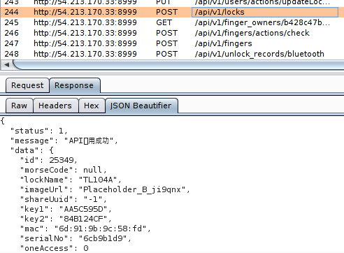

Bueno, pues los de Pen Test (servicios de pruebas de seguridad y penetración informática) han sacado hoy un artículo explicando cómo es posible desbloquear cualquiera de los candados en 2 segundos con la app que crearon para ello.
Resulta que sí, el candado está encriptado pero la comunicación candado-smartphone se realiza con simple HTTP. Esto obviamente implica que no hay encriptación de red y con un simple acto de sniffing puedes recibir la información enviada a través de bluetooth al celular.
Lo que es peor, la función "compartir a un amigo" que te permite desbloquear a distancia el candado ocupa una clave única. Esto significa que obteniéndola una vez, aunque elimines al amigo de compartidos, la clave seguirá sirviendo a perpetuidad.
¿La cereza del pastel? Para desbloquear el candado se ocupa la MAC de este. Que, como muchos sabrán, todos los dispositivos comparten públicamente.

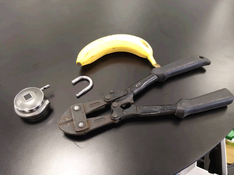

Así que los de Pen Test crearon un simple script para obtener la MAC pública del candado y desbloquearlo en dos segundos, método que funciona con TODOS los candados Tapplock (Ya ni es necesario mencionar que su material super resistente resultó ser una aleación ocupada en juguetes de niños que pudo ser destruida fácilmente usando un cortacadenas).
