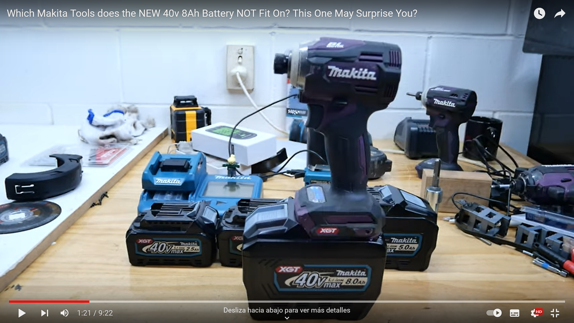

Por ahí leí que el tamaño monstruoso se debe a que les dijeron siempre si al proceso de fabricación que querían pero ellos ya tenían el disipador construido desde antes y preparado para el un proceso de fabricación más grande.
No sé, ya me parece ridículo esa proporción, como en las baterías de 40V de 8 ah de las herramientas inalámbricas Makita, una locura.
