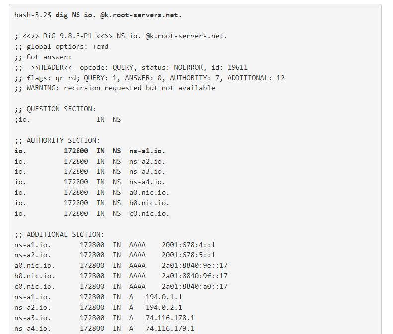

Matthew Bryant (mandatory), investigador de seguridad (Hacker), pensando en este problema creó un script para recibir los nombres de los nameservers de cada dominio y revisar si estos estaban disponibles para su compra. El script se encontró con problemas, como encontrar disponibles los dominios pero restringidos para su venta, pero funcionaba bien.
Y una noche de viernes mientras trabajaba en gráficos de rutas DNS de los diferentes TLDs notó que uno de los scripts había devuelto positivos sobre la venta de dominios de nameservers. El TDL responsable era, desde luego, .io

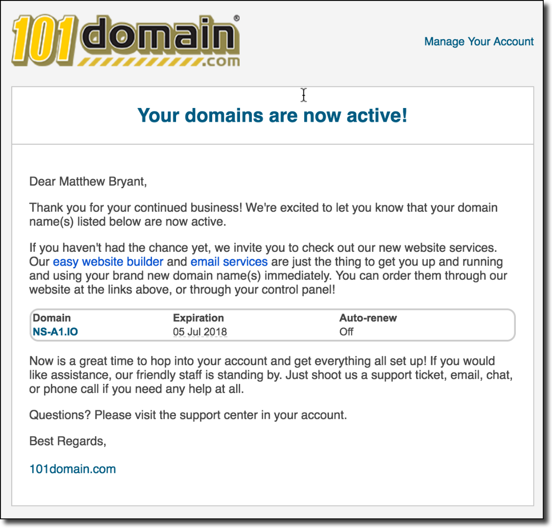

Mandatory procedió a comprar el dominio ns-a1.io por $90 dólares y el miércoles siguiente recibió la notificación de que estaba activo.
Al comprobar si su dominio recién comprado ns-a1.io seguía funcionando como nameserver se dio cuenta de que efectivamente así era.

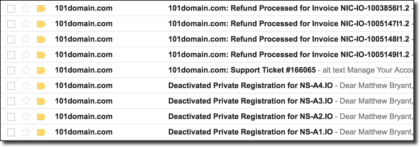

Así que reportó la vulnerabilidad a la compañía de .io solo para recibir la notificación de que el email no existía, así que mientras encontraba un email que funcionara decidió comprar el resto de dominios vulnerables (otros tres) para evitar que alguien más lo hiciera. Finalmente una vez que logró contactar le fueron revocados estos y devuelto su dinero.
