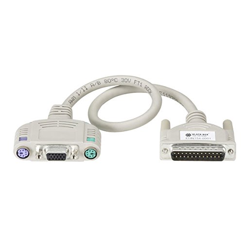

Y que le falló a ese monitor ?
Las pantallas de cinescopio no son "tan" dificiles de arreglar. Digo, para uno si, pero para esos tecnicos de teles eran el pan de cada día, a veces eran cosas simples, a veces medio complicadas, pero generalmente se los echaban en menos de 2 horas.
Has intentado buscar "nombredemonitor pinout" ?
Tu idea del cable Y es factible. Para hacer funcionar un monitor con cable VGA solo se necesitan 4 cables (1 de tierra y los 3 del RGB, tambíen hay otro para "comunicación" del monitor con la PC, pero este no es tan necesario), Y pues igual el PS2, es similar al usb, con 2 cables para la energia y 2 cables para datos.
La cosa aquí es como averiguas cual es cual.

De necesitar un cable sería un db25 a un db15 y que fuera Y para un puerto PS2 hembra pero dudo
haya algo así o no he investigado tampoco tanto.

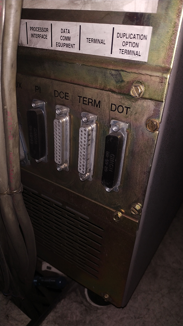

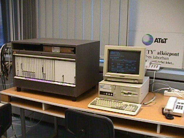

El Conmutador en si es un AT&T Definity
El Conmutador es esto:
Y su terminal (que fallo es esta) seria esta:
Sus puertos traseros son estos:
(Donde dice Term es donde iba conectado el monitor)
