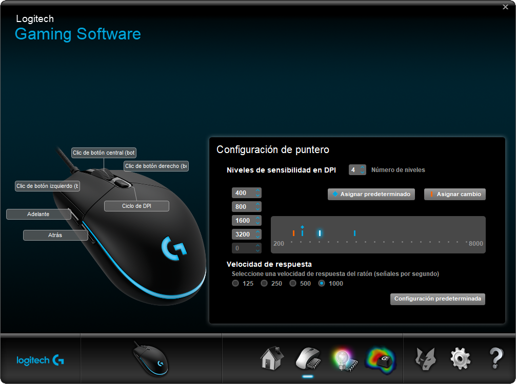

Los microswitches de mi querido comfort mouse 3000 empezaron a fallar y se le cayeron las huellas en plena mitad de proyecto, así que tocó reemplazarlo y conseguí un Logitech G203 de emergencia que resultó muy agradable. No es tan ligero como el comfort pues pesa 83g, se conecta con un cable USB de mas de 2 metros (prefiero alámbricos), tiene 6 botones programables, una rueda de scroll ancha con bastante feedback, puedes cambiar entre 5 sensibilidades configurables (hasta 8000 DPI) con un botón y como es ratón "gamer" no podía faltar la iluminación RGB y perfiles personalizados por juego. Se agradece la opción de almacenar las configuraciones en la PC o directamente en la memoria del mouse pues con esta última no es necesario tener el software de configuración en ejecución.
Llevo varios días de uso y la sensación es buena aunque es un poco más delgado y los costados son de plástico rígido sin la textura de "hule" del comfort que lo hacía sentir mas "natural". La percepción de los clicks es buena, mejor que la del comfort aunque de repente pulso el botón derecho por error, supongo que mientras me acostumbro. Por lo demás es bastante sólido y confiable para labores de trabajo y los botones se vuelven muy útiles una vez que los configuras y haces parte de tu workflow.
En los juegos también se defiende muy bien pero estoy muy acostumbrado al peso ridículamente ligero del comfort y después de un rato me doy cuenta del pequeño esfuerzo extra que tengo que para mover el G203. Los perfiles pueden ser interesantes para algunos pero yo no los uso.
Probado para más de 10 millones de clicks y a un precio muy similar ($363 pesos), parece que mi querido comfort 3000 que he usado por más de 8 años a razón de uno cada 2 años por fin tiene un suplente digno. Si buscas un mouse "generico" pero arriba del promedio, el G203 es una buena compra.
