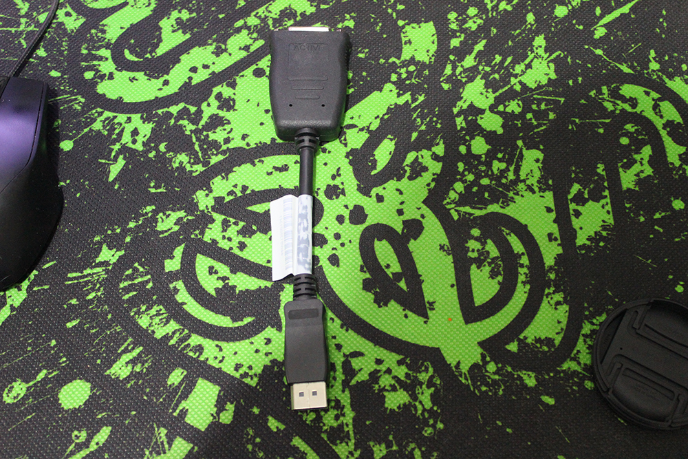

Resulta que hace poco consegui un adaptador Displayport a DVI, es este:
El asunto es que como de momento no tengo cable DVI a DVI, por lo que le conecte un DVI a HDMI a ver si queria y no funco
Igual lo probe con un adaptador DVI/VGA y tampoco funciono; asi que quiero suponer, que por x o y cuestion forzosamente tengo que ponerle un cable DVI/DVI...o tiene algun problema el convertidor.
So...mi duda es si es normal que no funcione de la manera que explico o es lo ultimo que comento, el convertidor esta mal.
Espero puedan aclararme esta situacion; saludos raza.

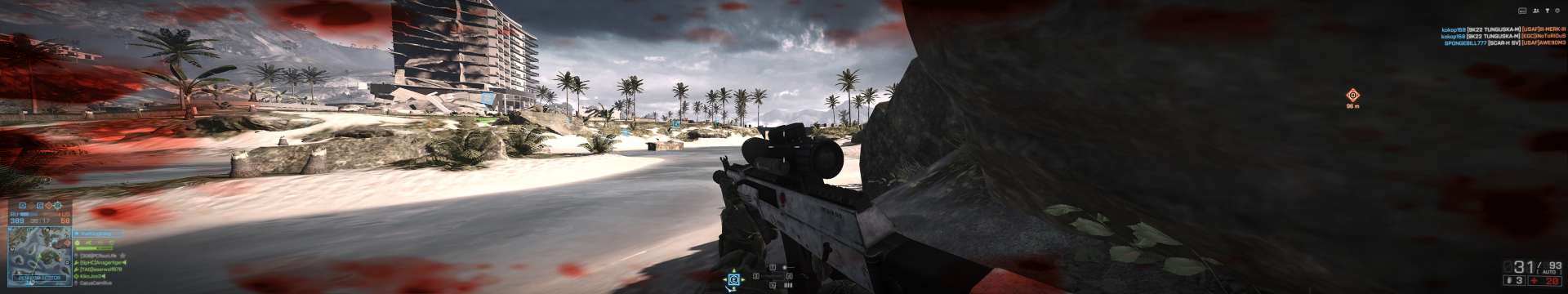

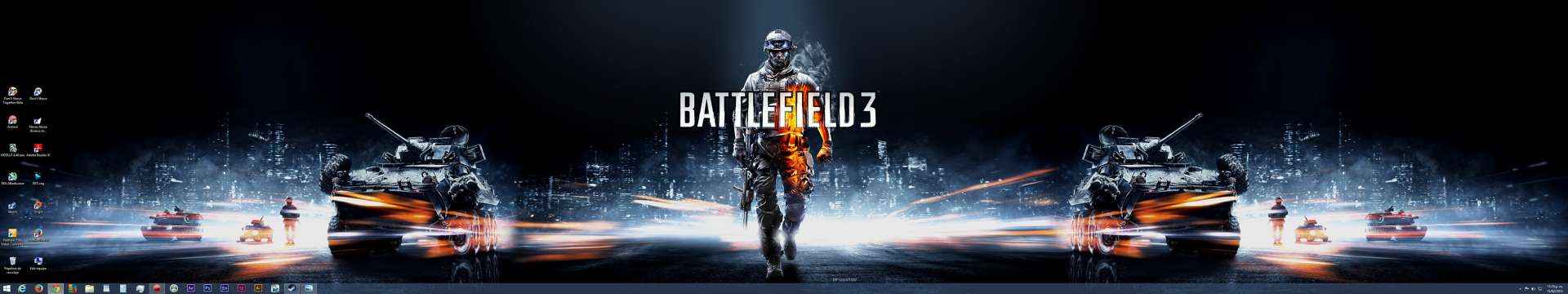

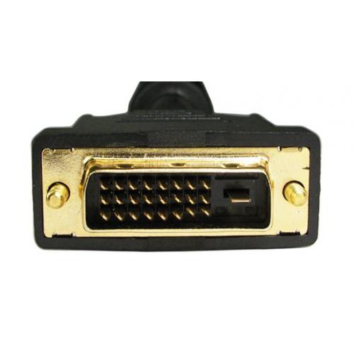

Ayer platicaba con un compañero del foro sobre el "Eyefinity" de AMD y me acorde de este post que habia hecho: despejando la duda, consegui unos cables DVI del tipo DVI-D Dual link:
Y funciono sin problemas; para trabajar o para jugar, esta de lujo tener los tres monitores;
Habia grabado unos gameplay, pero el software que use me dio problemas y el video se ve como entrecortado, de todos modos haber si luego lo trepo, por si a alguien le interesa.
De momento ya no lo eh usado porque la tarjeta con la que mas trabajo actualmente tiene solo salida mini display port y la maquina donde tengo mi veterano Crossfire esta en "mantenimiento" :lol: : cuando consiga un cable de este tipo pruebo a ver que tal.
