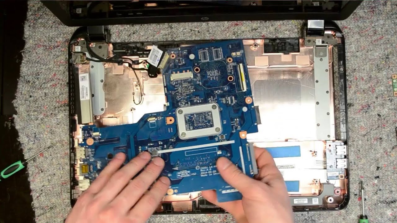

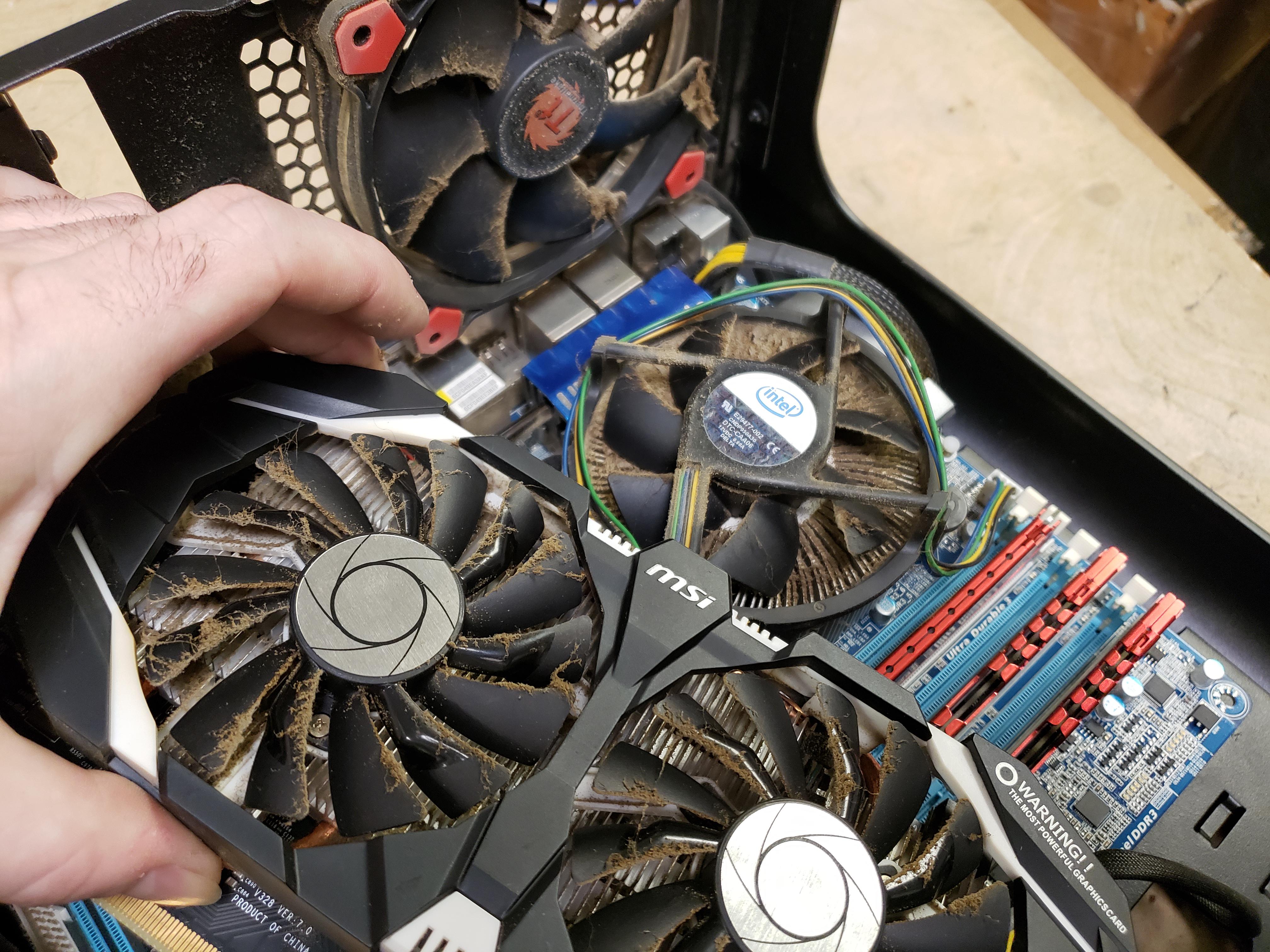

Uno de los problemas más comunes con las computadoras y laptops es cuando estas se congelan, pasman o apagan de la nada, haciéndote perder tu juego o trabajo. Incluso en celulares puede suceder que se congelen y tengas que reiniciarlos de forma forzosa, pero ¿por qué sucede?
Pueden ser muchos factores, pero principalmente sucede cuando el dispositivo, o más específicamente la tarjeta de video, se calientan demasiado. Con el paso del tiempo la laptop, computadora o smartphone pueden ir acumulando suciedad, polvo, ceniza de cigarros y toda clase de partículas que impiden que el calor se disipe como debería, provocando las altas temperaturas.
Otra razón por el sobrecalentamiento puede ser que la pasta térmica que trae el dispositivo no sea de muy buena calidad, y ya con el paso del tiempo esta se haya secado.
¿Cómo saber si efectivamente es el calor lo que está haciendo que tu laptop, computadora o smartphone se congele, pasme o apague?
La primera opción es descargar un programa, en el caso de las laptops y computadoras de escritorio, para medir las temperaturas del sistema y no perderlas de vista mientras se juega o se trabaja. Puede ser un programa sencillo como Speccy ( click aquí para ir a la página de descarga ), si tu computadora o laptop tiene sensores de temperatura podrás ver estas en la ventana principal del programa.
Puede suceder, sin embargo, que tu dispositivo no tenga sensores de temperatura, en cuyo caso, por desgracia, tendrás que adentrarte al mundo de la suposición.
Así pues, suponiendo que el problema sea la temperatura, la solución será abrir tu laptop o PC de escritorio y realizar una limpieza, culminando con el cambio de la pasta térmica.
En el caso de un celular, llevarlo a garantía o a un centro de reparación será lo más sencillo, a menos que tengas las herramientas para abrirlo tú mismo.

En mi experiencia, la pasta termica es como el lupus de dr house... dicen que es algo muy malo, pero nunca me ha tocado ver que así sea. Es más fácil y probable que el disipador ya no esté bien sujeto a que la pasta termica se convierta en un aislante.
En general la mayoría de los problemas son dados por memorias malas y lo segundo debido a que esté muy puerca la maquina.
En el caso de las laptops sí es muy importante mantener limpio el disipador, ya que sus sistemas de refrigeración son por demás ineficientes y me sorprende como hasta la fecha siguen siendolo y no han inventado algo mejor. El sistema de mapple está curiuosillo pero me sorprende porque no ha sido mejor implementado en otras marcas.
