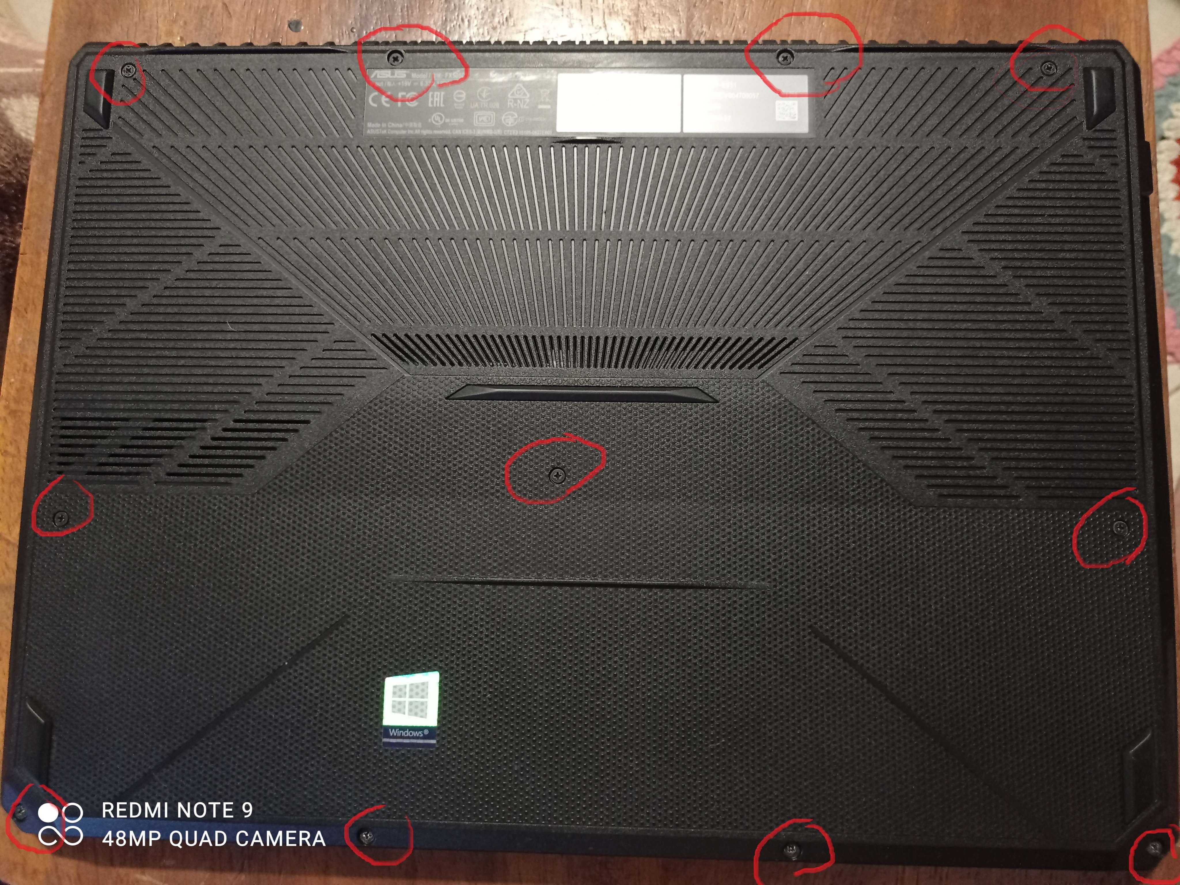

Primero, es voltear la laptop y quitar los once tornillos, despues con ayuda de algun plastico delgado hacer "uña" para que la tapadera salga, yo utilice una pua de guitarra, puedes usar cualquier plastico delgado siempre y cuando lo hagas con cuidado.

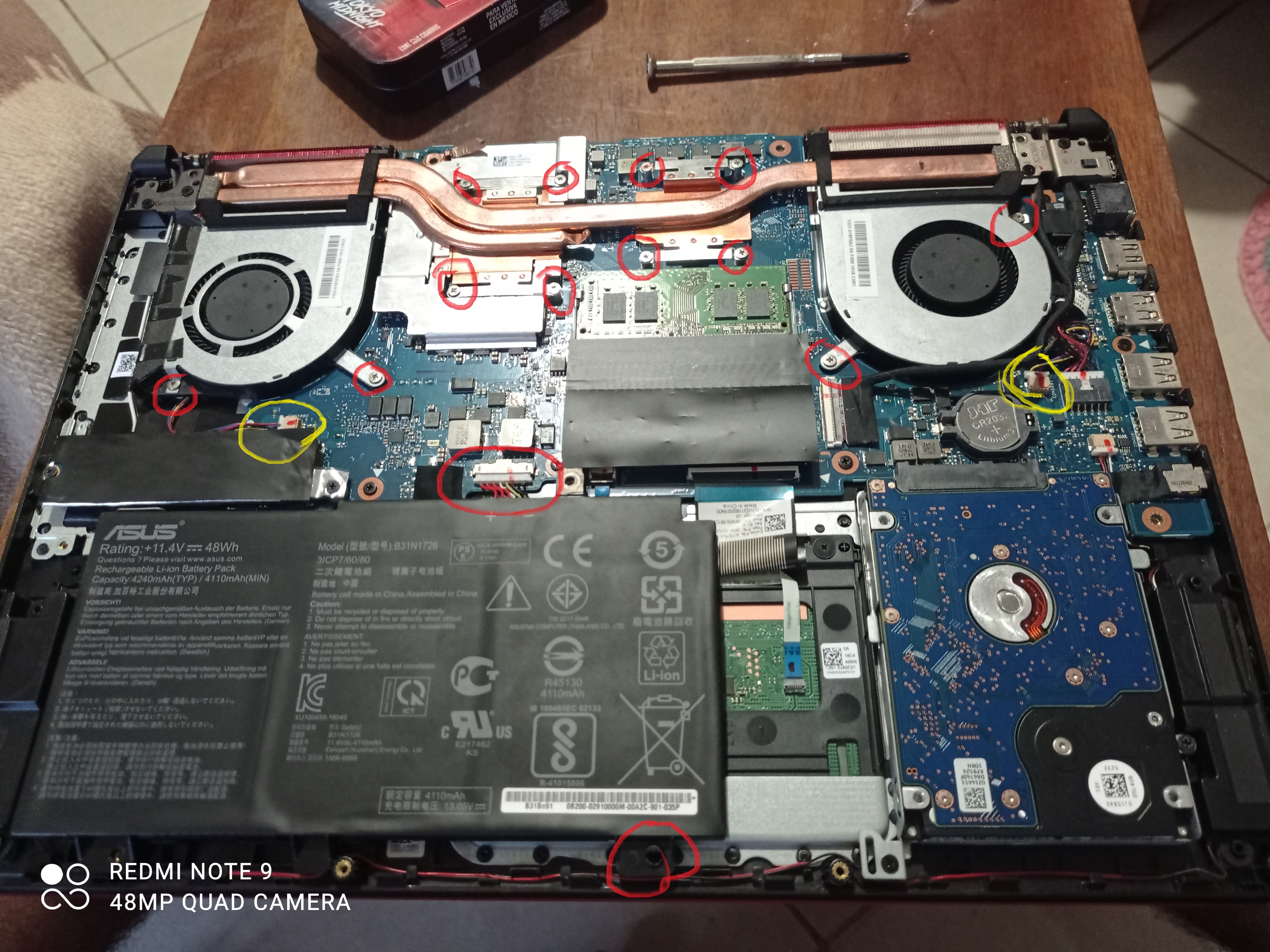

Una vez retirada la tapa, asi es como luce la laptop.
Primero se tiene que desconectar la bateria de la laptop jalando hacia con nosotros con cuidado, despues, en la parte de abajo esta agarrada con un plastico que si lo presionar y jalas la bateria sale.
Ahora si podemos empezar a ir desconectando la alimentación de los ventiladores (marcados en amarillo) y despues los demas tornillos.

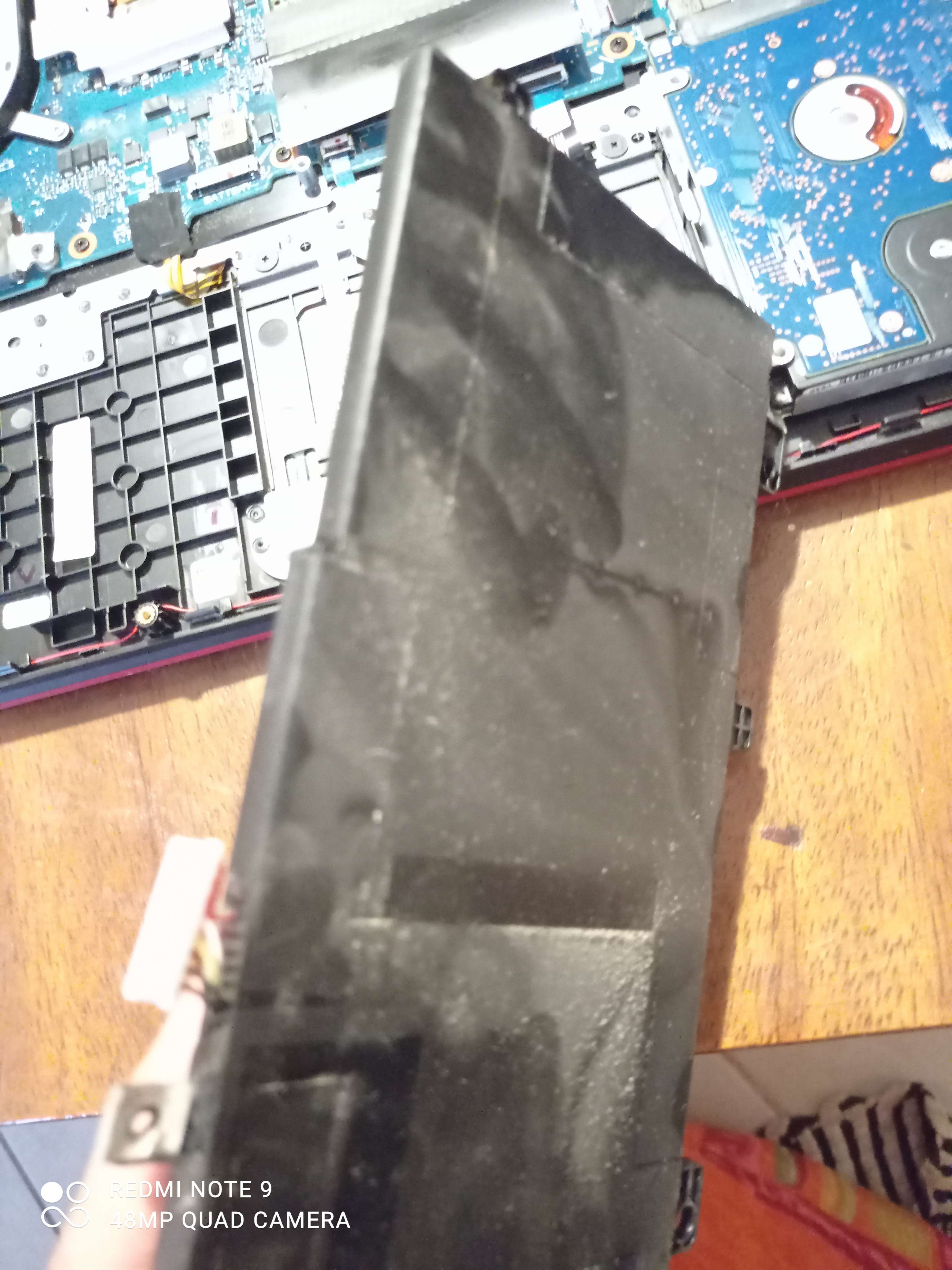

Recomiendo no solo desconectar la bateria si no quitarla, ya que debajo de ella se acumula polvo.

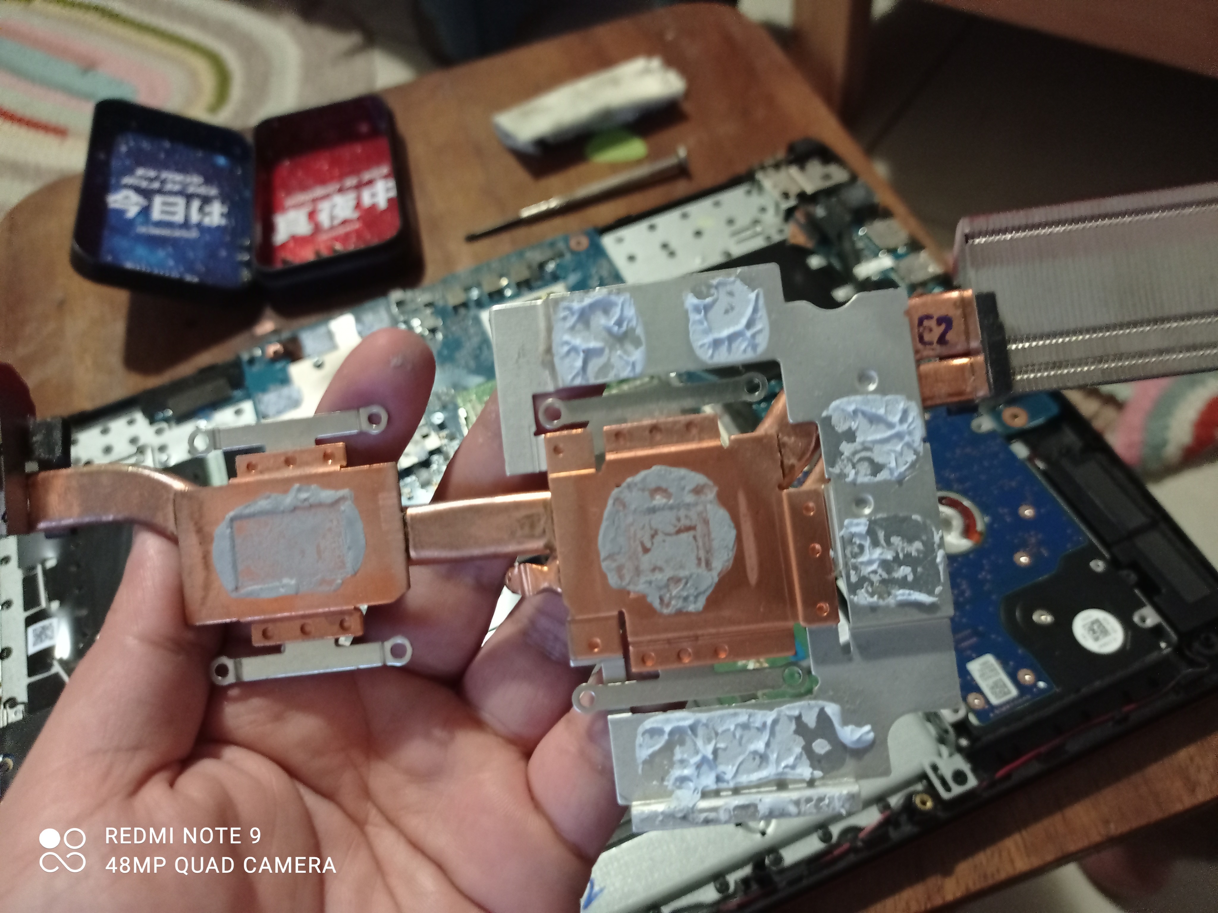

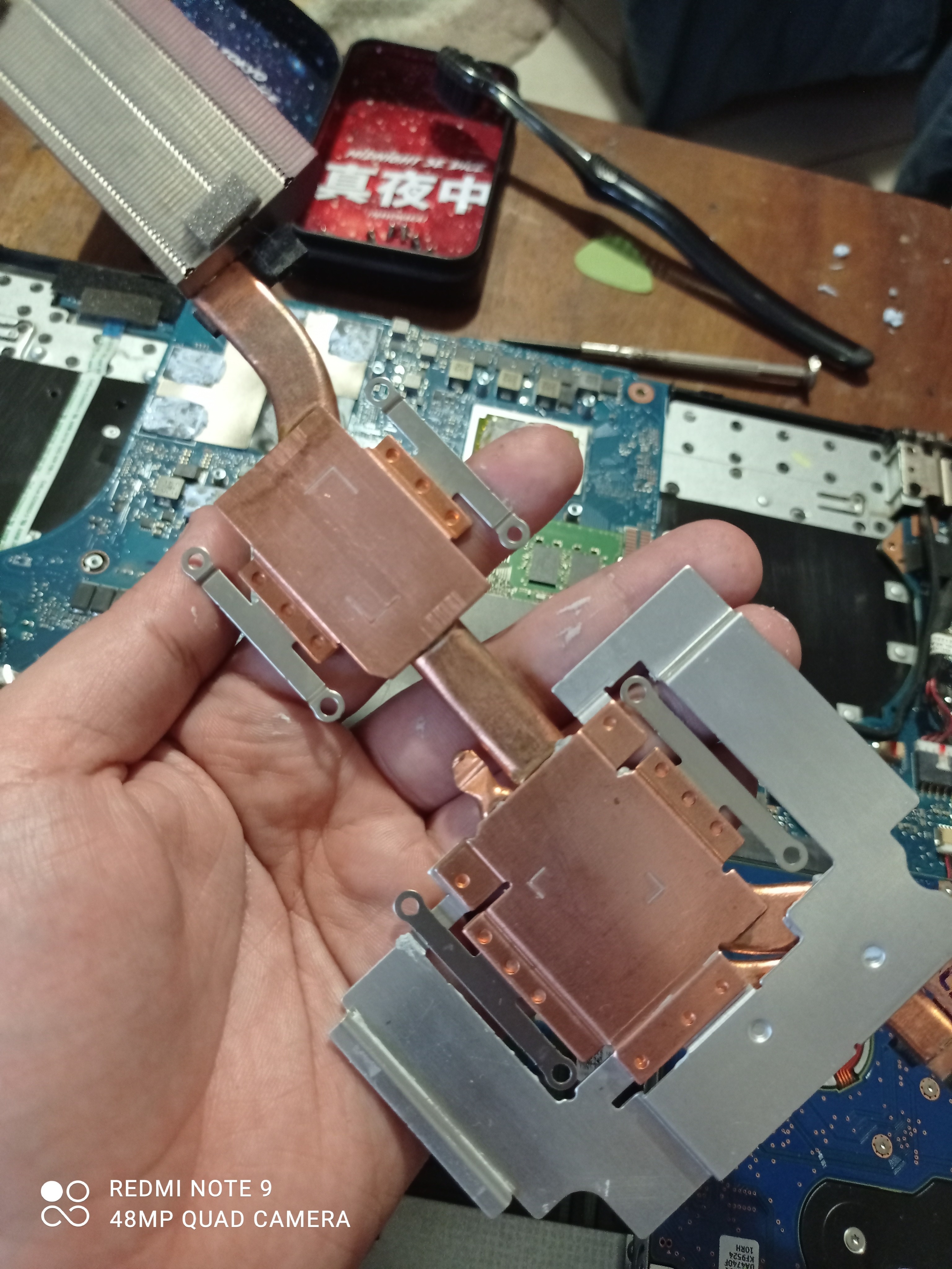

Despues de desmontar la parte de la refrigeración, toca limpiar la pasta termica vieja y abrir los ventiladores para poder limpiarlos más profundo.
Mojando un poco un trapo con el alcohol y limpiar toda la parte del cobre.
ANTES:
DESPUES:

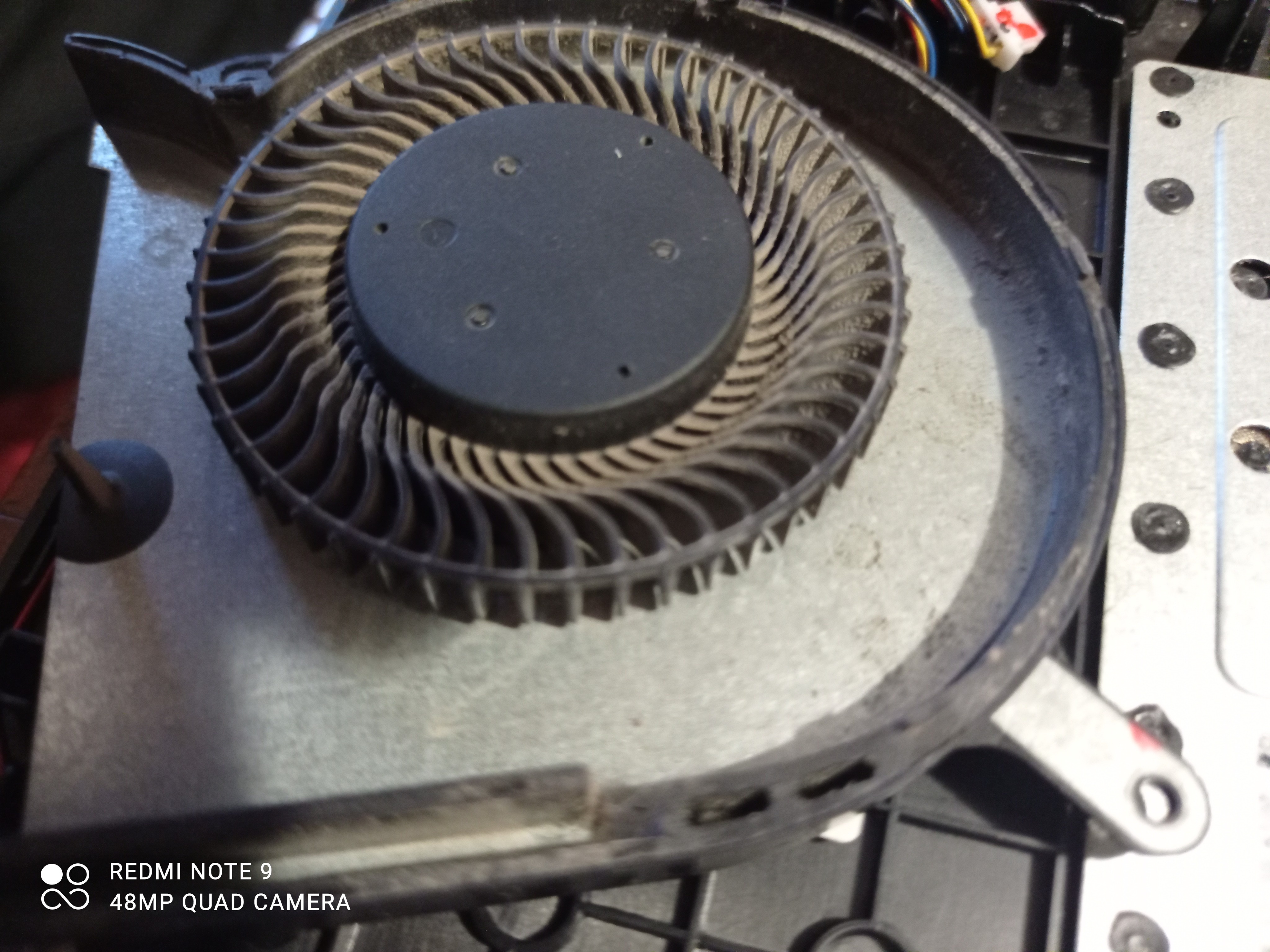

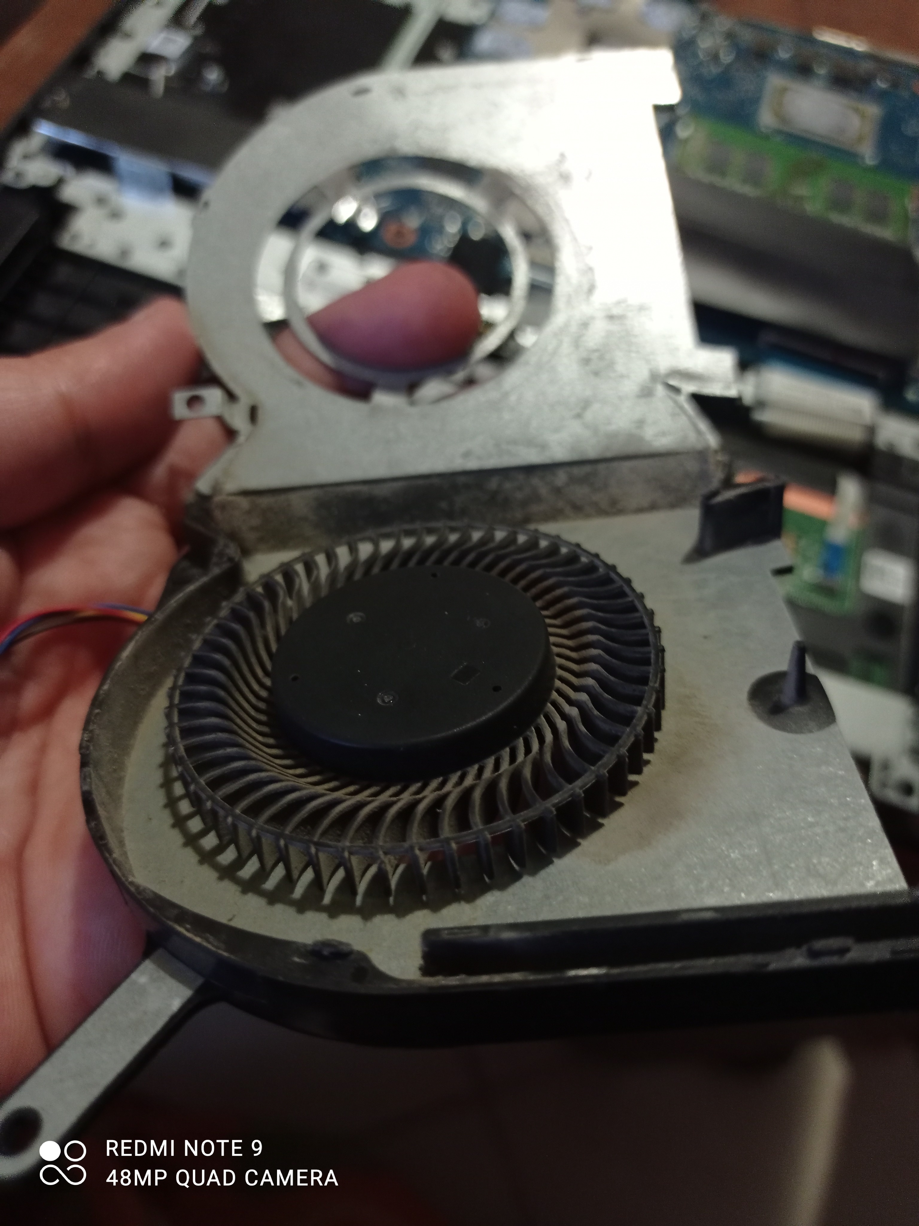

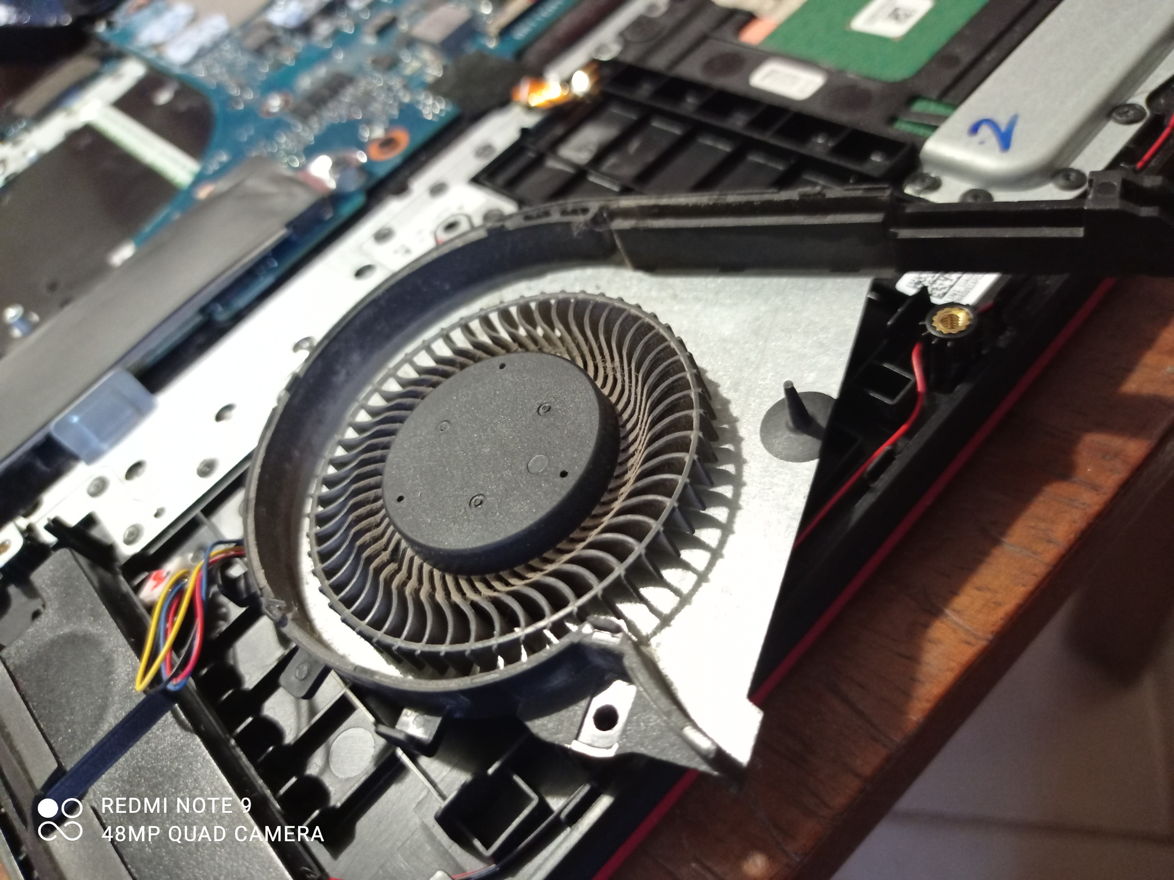

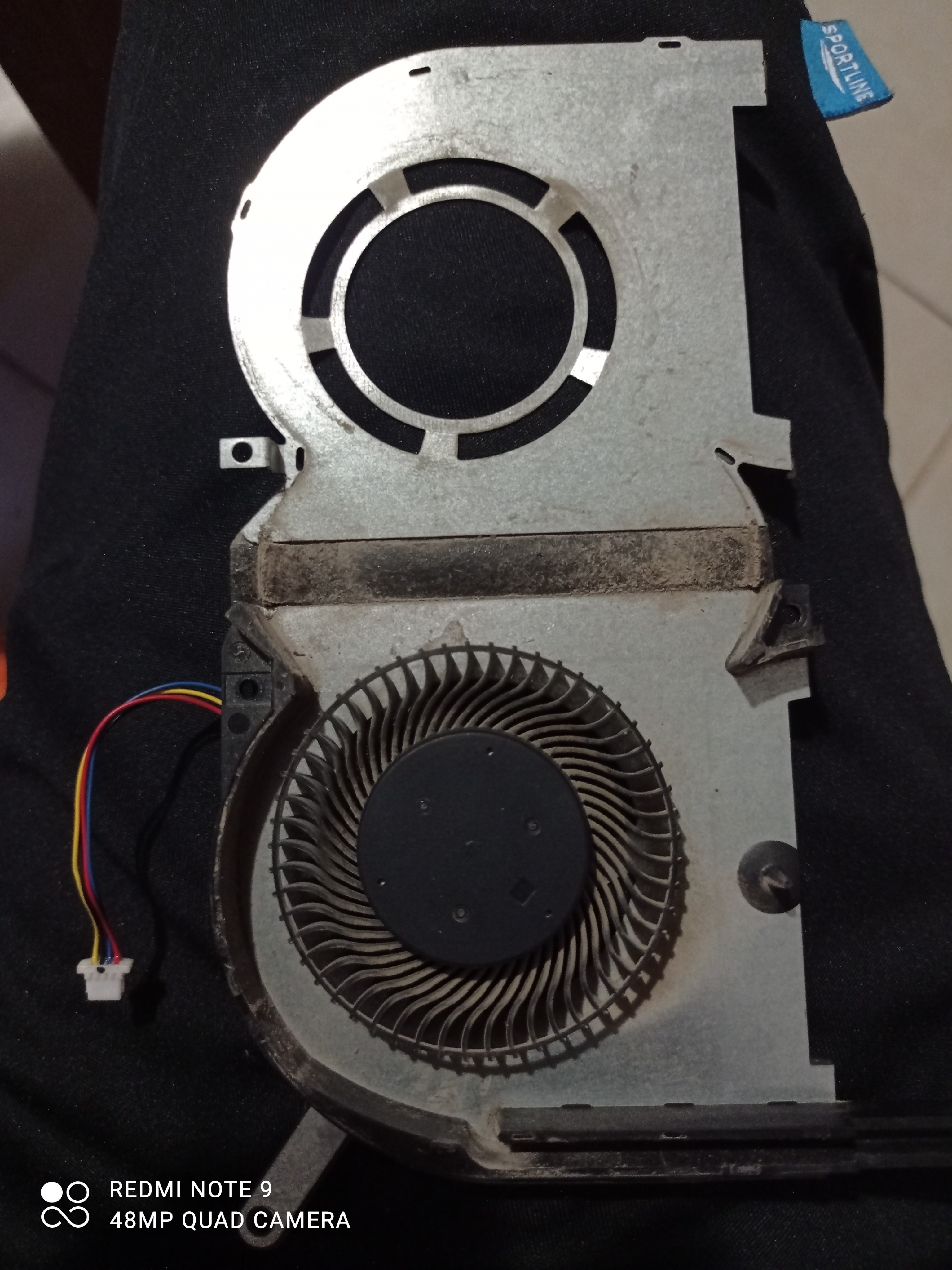

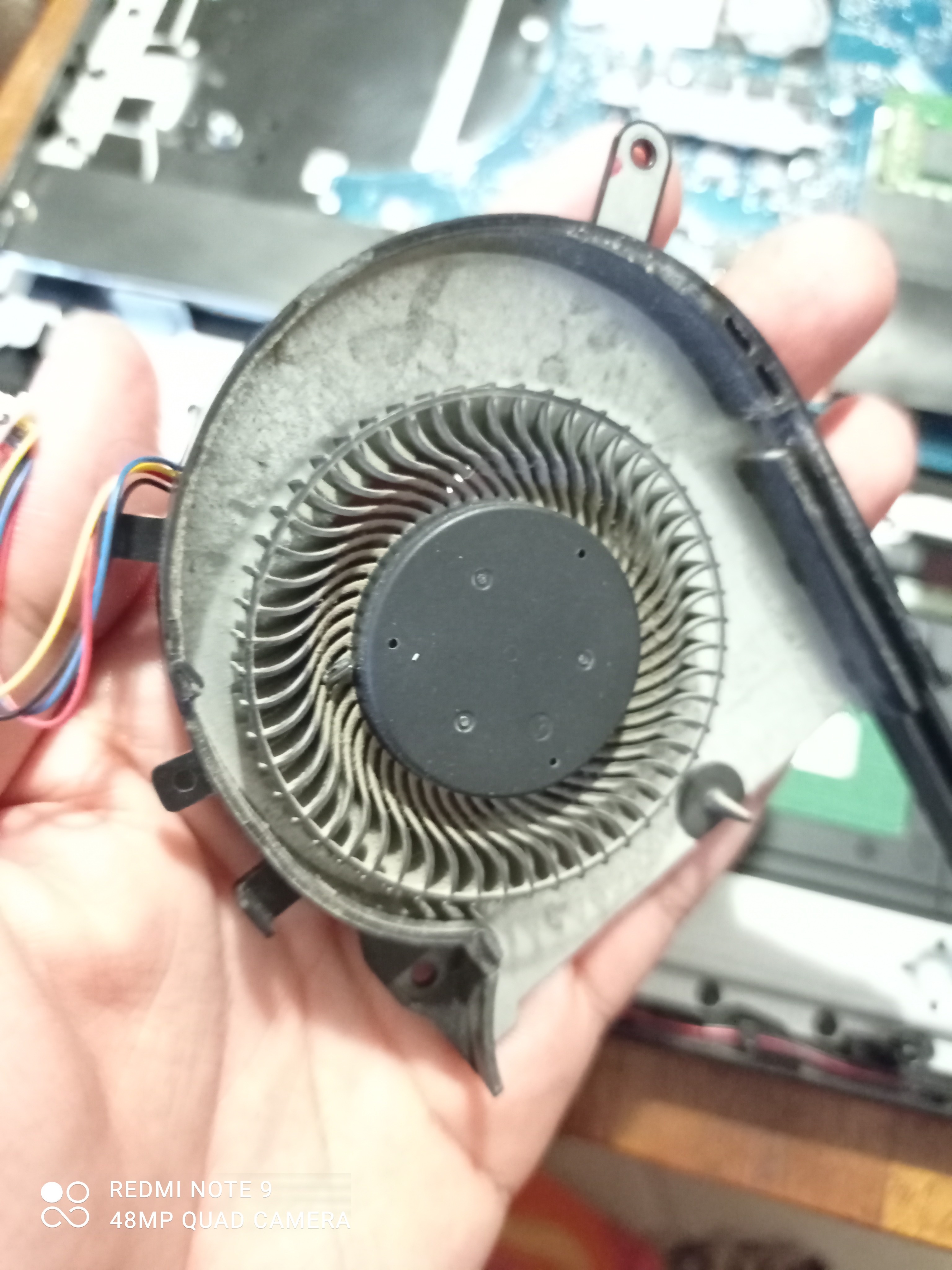

Igual con los ventiladores, los abrimos y con ayuda del aire comprimido y el cepillo de dientes, sopleteamos primero para quitar todo el polvo que este por arriba, en mi caso, tenia polvo ya pegado, para eso moje un poco el cepillo de dientes con el alcohol y las partes que iba limpiando las secaba con el trapo, siempre teniendo cuidado de no mojar los motores de los ventiladores.
Aqui las imagenes de como se encontraban de sucios:

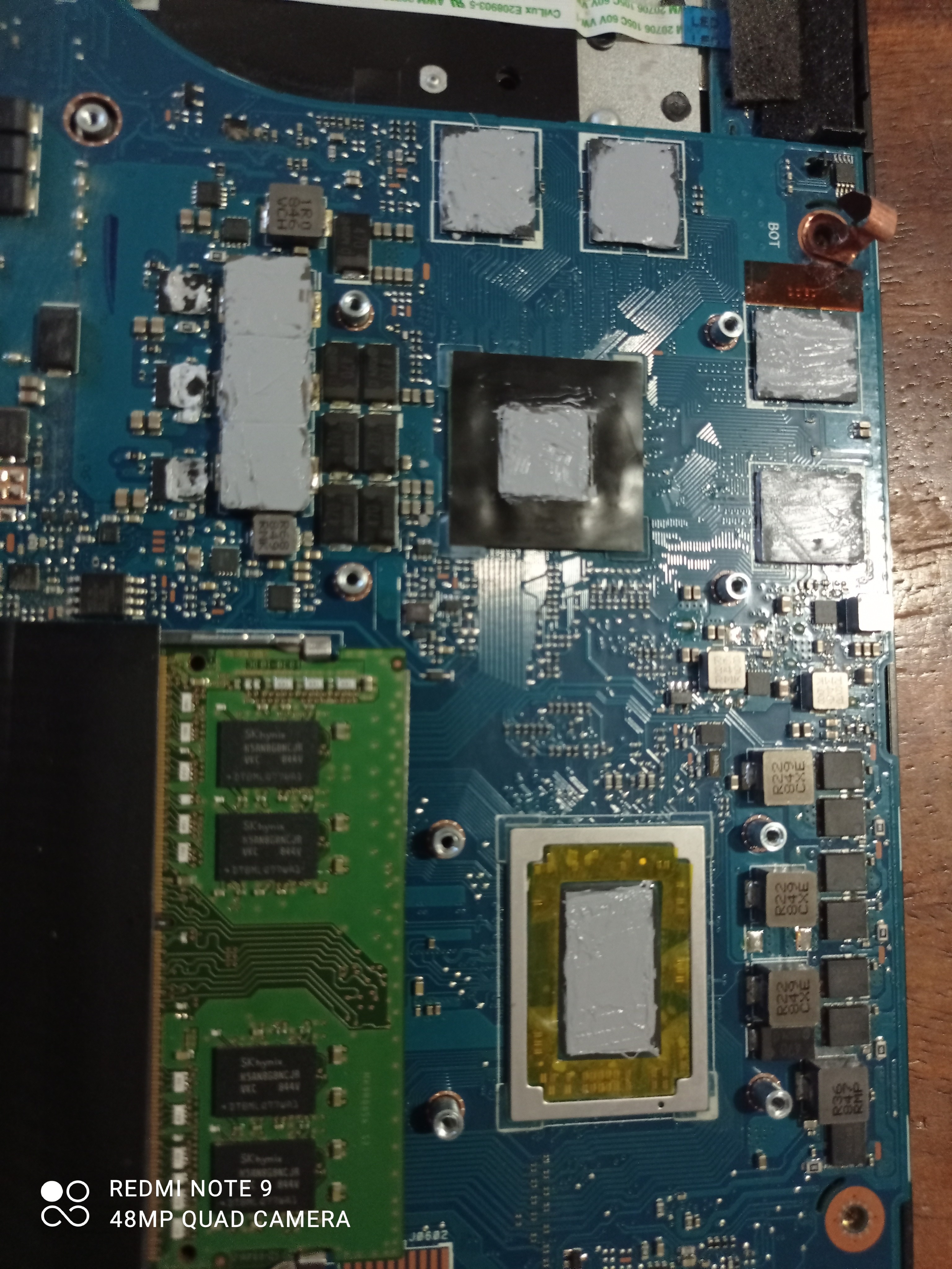

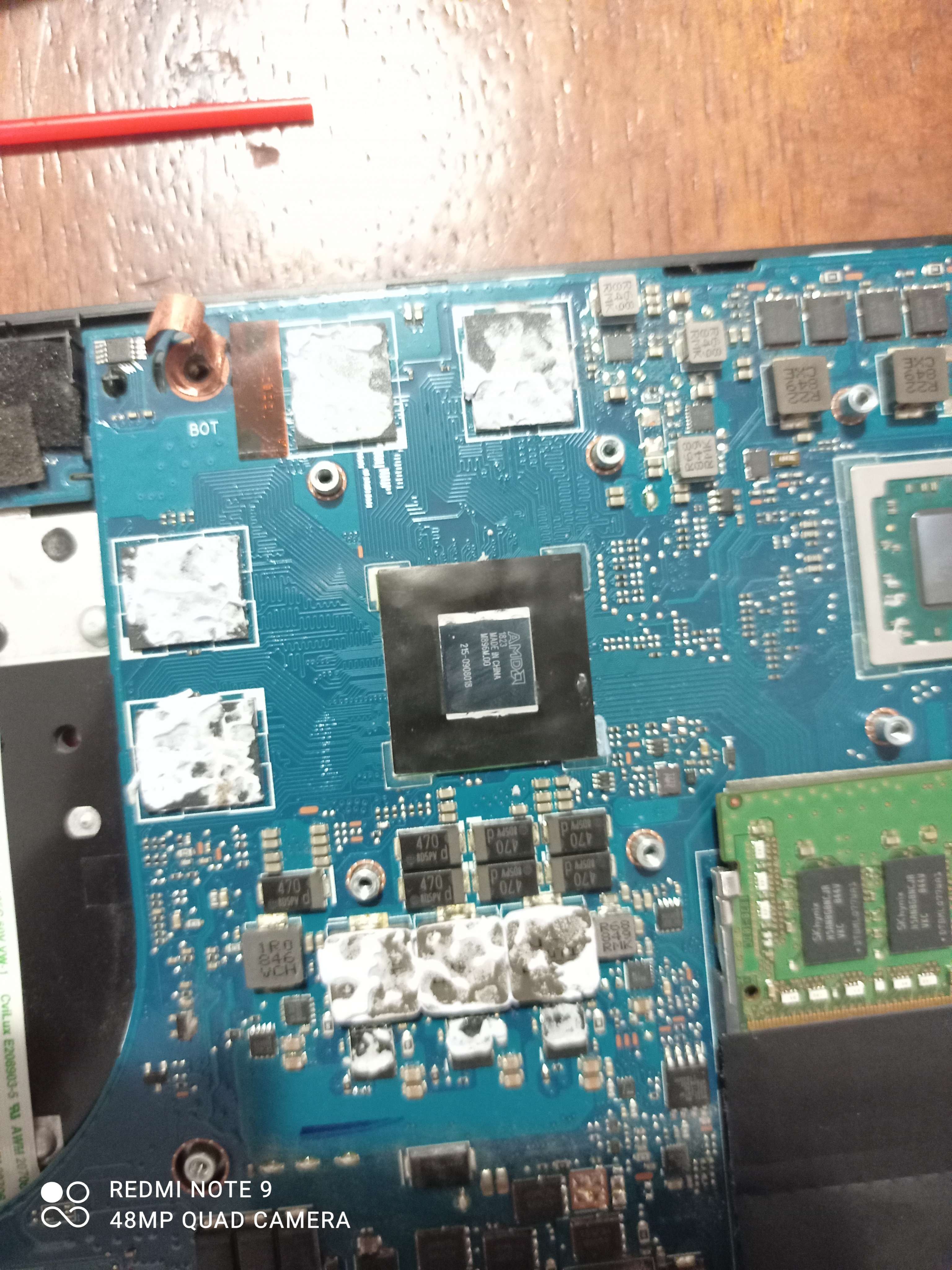

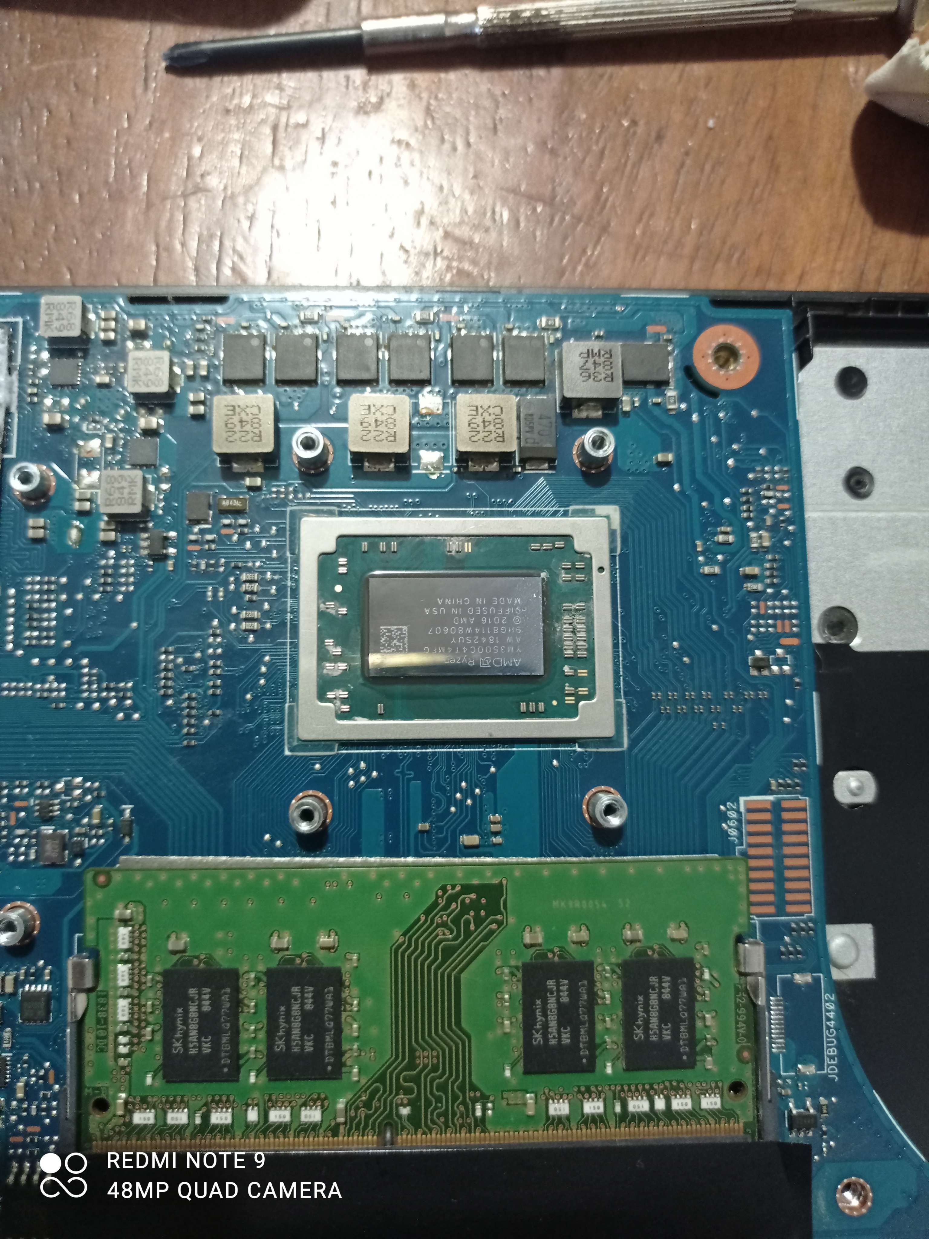

Ahora toca limpiar la pasta vieja del procesador y de la grafica (ahi ya se la habia limpiado, pero no a los demas componentes).
Mojando un poco los cotonetes, se limpia la parte superior del procesador y de la grafica, con cuidado de no derramar el alcohol a su alrededor, de cualquier modo, no se preocupen que para eso es el alcohol isopropilico que en caso de que caiga, este mismo se seca y evapora rapido.
Asi es como se ve ya limpio y con pasta nueva :D
