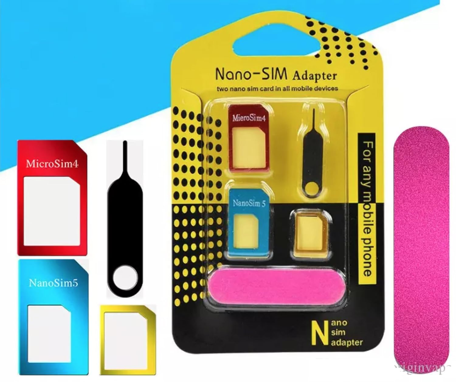

Pues hasta donde se la sustitucion de sim tiene un costo, adivina, si, el de un chip nuevo.
La puedes recortar, no es muy dificil, solo ocupas un buen cutter (te recomiendo pretul de esos de 15 pesos, cortan que dan miedo)
En donde vendan accesorios de celular (incluso en los supermercados luego hay esos lugares afuera de sus cajas), venden un kit para sacar las bandejas y un sim de plastico. La sim de plastico en realidad es un adaptador de tamaños, valen como 20 pesos, lo más unos 40, si quieren más mandalos al hueso. images-na.ssl-images-amazon.com/images/I/71e3QBcl9QL._SL1500_.jpg

Solamente recorta tu mismo manualmente la sim, solo hazlo con cuidado.
Solo debes seguir las medidas correctas: elandroidelibre.elespanol.com/2016/04/convertir-tarjeta-sim-en-microsim-nanosim.html
O puedes ir a cualquier Ciber, o al centro de atencion a clientes pero tu mismo lo puedes hacer sin pagar.
