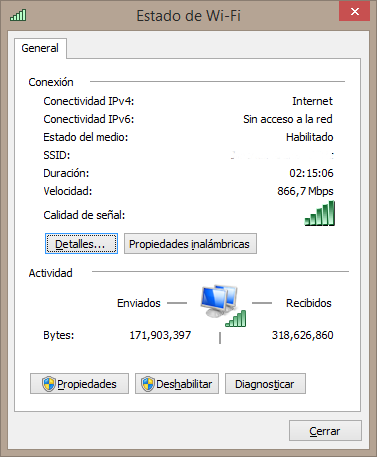

Es correcto, si hay tarjetas WiFi que soportan esas velocidades, pero debes verificar no solo que sean dual band, que esto significa solamente que pueden trabajar en la banda de los 2.4GHz o en la de los 5Ghz una a la vez, no las dos al mismo tiempo, también debes verificar cuantas antenas tienen, esto dara el flujo MiMo, por lo general las tarjetas y ruteadores tienen 2 antenas o tienen 2 flujos MiMo y este tipo de tarjetas tienen una velocidad de 300Mbps en la norma "N" y de hasta 867Mbps en la norma "AC", básicamente cada antena o flujo te dará 150Mbps en la norma "N" con un ancho de banda de 40MHz y de 433.3Mbps en la norma "AC" con un ancho de banda de 80MHz.
Por ejemplo, yo tengo un ruteador Asus RT-AC66U que tiene 3 antenas o 3 flujos MiMo y con una tarjeta WiFi que tenga 3 antenas o 3 flujos MiMo en teoría daría una velocidad de 1300Mbps (433.3 x 3), pero mi tarjeta WiFi es solamente 2 MiMo por lo que tengo solamente 866.7Mbps:
Espero con esto te haya aclarado un poco mas el tema.

Gracias VHJC, en efecto con eso resuelvo la duda
